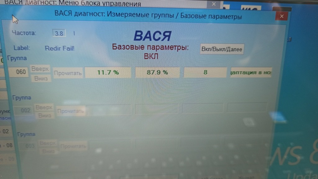

    Привет всем!!!
    Есть такая загадочная проблема с адаптацией дросселя.
    Когда подключён шнурок ВасяДиагност и включен режим адаптации Кадик работает стабильно.
    Только отключаю Васю, движок начинает троить и захлёбываться.

    А до того как вы начали делать адаптацию, авто работало нормально?

    YSDragon, а як ви проводите адаптацію? На працюючому чи ні двигуні?
