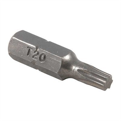

    2. Демонтаж пластикої обшивки сидіння
    ( 7(сім) болтиків під насадку Т-20)
    DSCF1758.JPG DSCF1765.JPG DSCF1769.JPG DSCF1771.JPG DSCF1768.JPG DSCF1770.JPG
