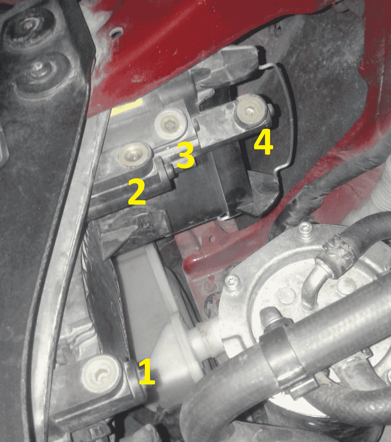

    Подскажите, как отрегулировать ближний свет фар по высоте? С салона регулятор подымает и опускает, все гуд, но низковато. Думается что белые пластиковые болты под шестигранник и выполняют регулировку? фара.png
  5. kosha
    1.364
    Верно думается, правда, какой за что отвечает не подскажу
  6. CadMan
    CadMan Новенький
    24
    Если не ошибаюсь, то цифра 4 - регулировка верх-низ...
  7. andromeda73
    andromeda73 Учасник
    245
    красный
    kosha , CadMan Да, №4 регулирует ближний по высоте. Поднял малехо. При езде ночью по городу хватало той высоты, а вот за городом мало, дальний почти не включаешь, т.к. слепишь встречних, а едешь то 90-100.
