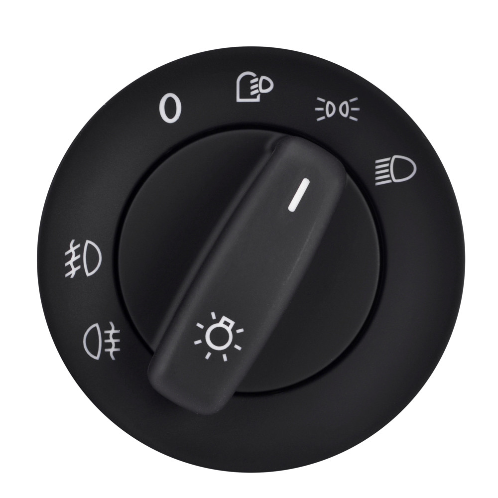

    ще є питання щодо перевмикача світла[​IMG]
    це ж версія із окремим вмикання ПТФ?
  9. MAY
    981
    Так.
    Можна такий із режимом Auto.

  12. Svidomyt
    Svidomyt Новенький
    10
    Никополь
    sage64 та Ramchik подобається це.
