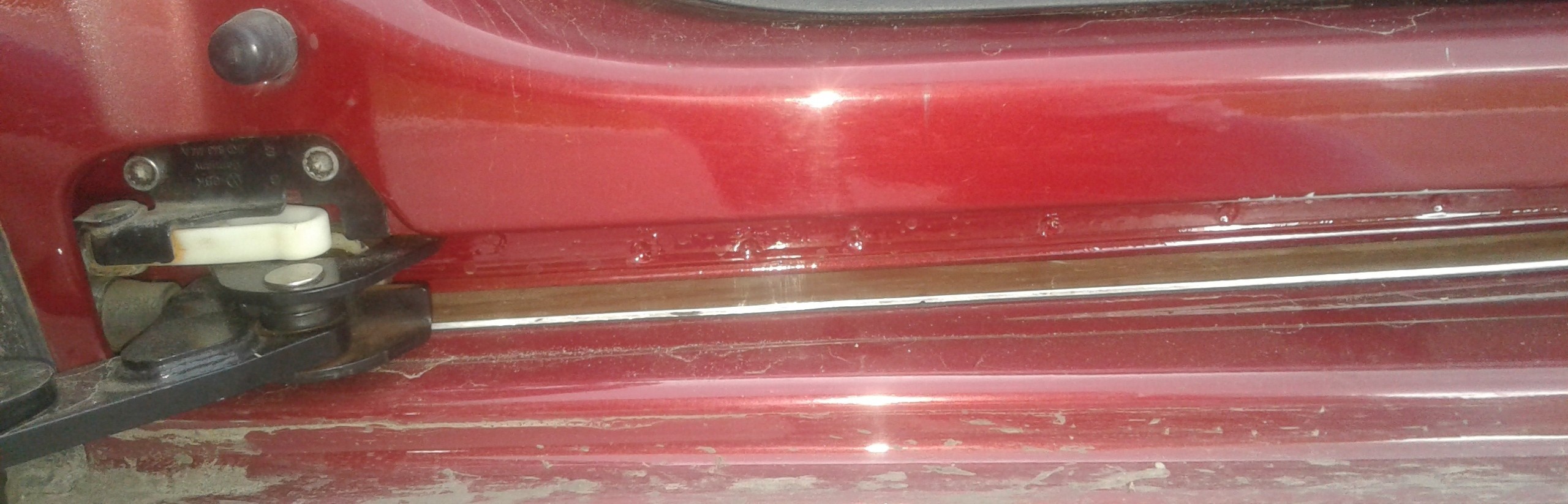

    Подскажите пожалуйста. У меня вот такая проблемка. С дверями все хорошо. Открываются-закрываются отлично. Но вот что твориться на нижних роликах - это жесть. Если на левой двери еще терпимо - то на правой уже всю краску поело и добралось до металла. Как бороться? Есть ли какая профилактика этого? Что делать?

    Саблю ставить под ролик. Поищите соответствующую тему на форуме. Делал @Лазарщик
    Чилик, Noble та RedShift подобається це.

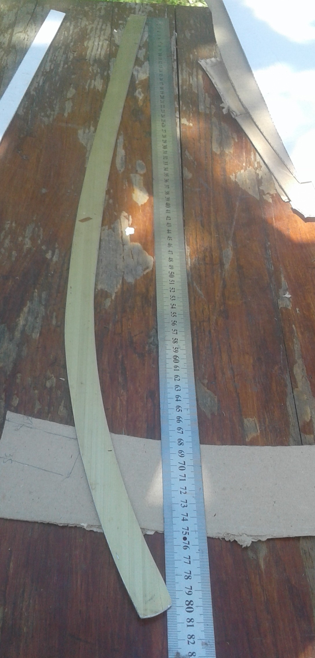

    Самому можно изготовить эту саблю. Я себе сделал сам, только нужно иметь пластину минимум 9см шириной и длинной 81см. 20180505_145219.jpg 20180703_141053.jpg
    RedShift та Noble подобається це.

    Собі робив з 0,8мм оцинковки, вже мабуть 5 років, стоїть чудово і не ржавіє.

    На работе нашел "вагонку" со старого киоска, метал дюралюминий наверное, толщиной 2мм, мне как раз такая толщина и нужна была, так как уже крепеж ролика терся по кузову. Толще наверное нельзя - будет вверху подчухивать. А вообще как по мне можно использовать что угодно, тот же пластик. Видел у знакомого на Т4 эту накладку сделал из обычного пластикового уголка со строительного магазина посаженого на автогерметик. Смотриться топорно правда. Я сначала сделал шаблон из картона, потом по нем вырезал... 20180505_120608.jpg

    Узнайте сеолько стоит "сабля" у Лазерщика и потом сами для себя решите: стоит ли начинать самопальный "город городить"
    kosha, greek, Чилик та 4 іншим подобається це.
