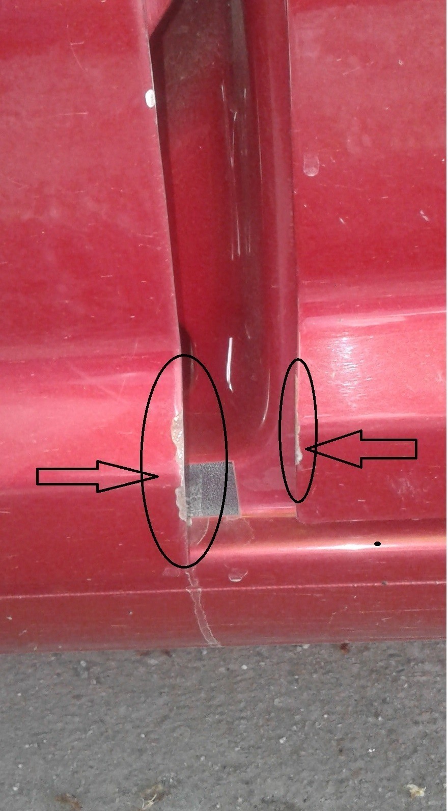

  19. andromeda73
    andromeda73 Учасник
    245
    красный
    Подскажите, как отрегулировать сдвижку, что бы не доставала до передней при закрытии 20180504_102053.jpg . Бьет только снизу.
