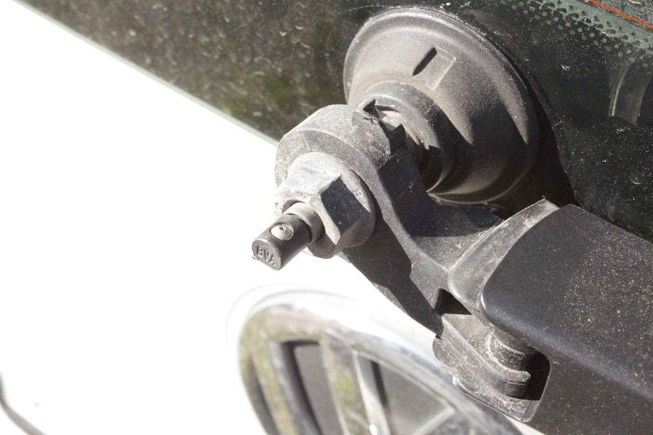

    Подскажите парни. Задний дворник на ляде примерз, и его при включении "провернуло". Пару дней он держался горизонтально, а сегодня смотрю на 6 часов упал. Снял колпачек защитный, гайку центральную открутил, а дальше не пойму как стянуть, болтается он на штоке и не стягивается, я то особо там и не усердсвовал, так ка не пойму что и куда... Примотал изолентой к штоку, что бы не болтался, завтра надо ехать рано. Как его стянуть вообще?

    Просто стягивается со штока. Он на шлицах насколько я помню, когда снимал. Возможно приржавел и поэтому не идет. Что значит болтается на штоке? Вместе со штоком?

    Только до компа дошел... объяснить не смогу, проще сниму фото-видео , скину..

    Откручивается гайка и стягивается со штока. Все, как сарай.
