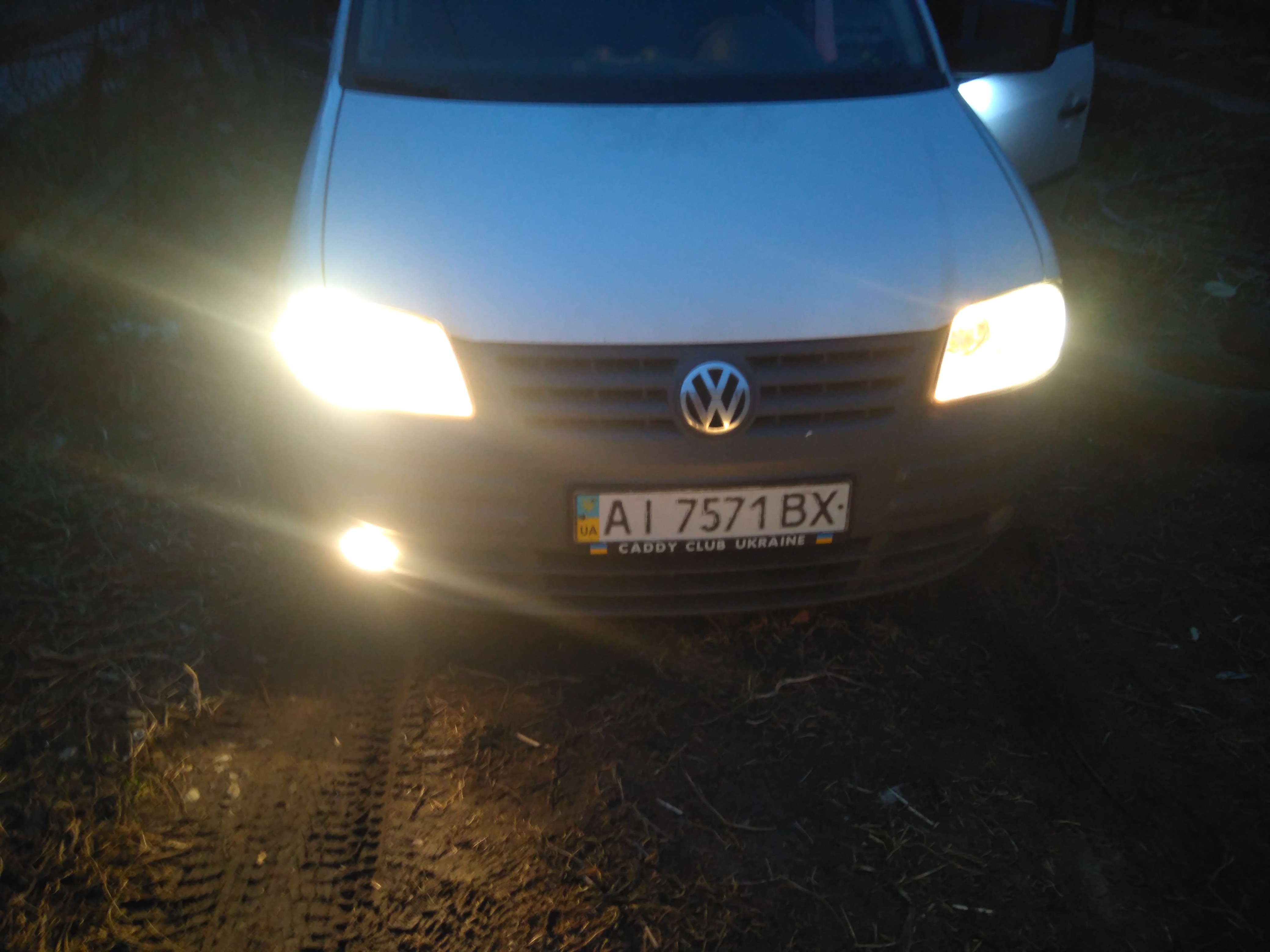

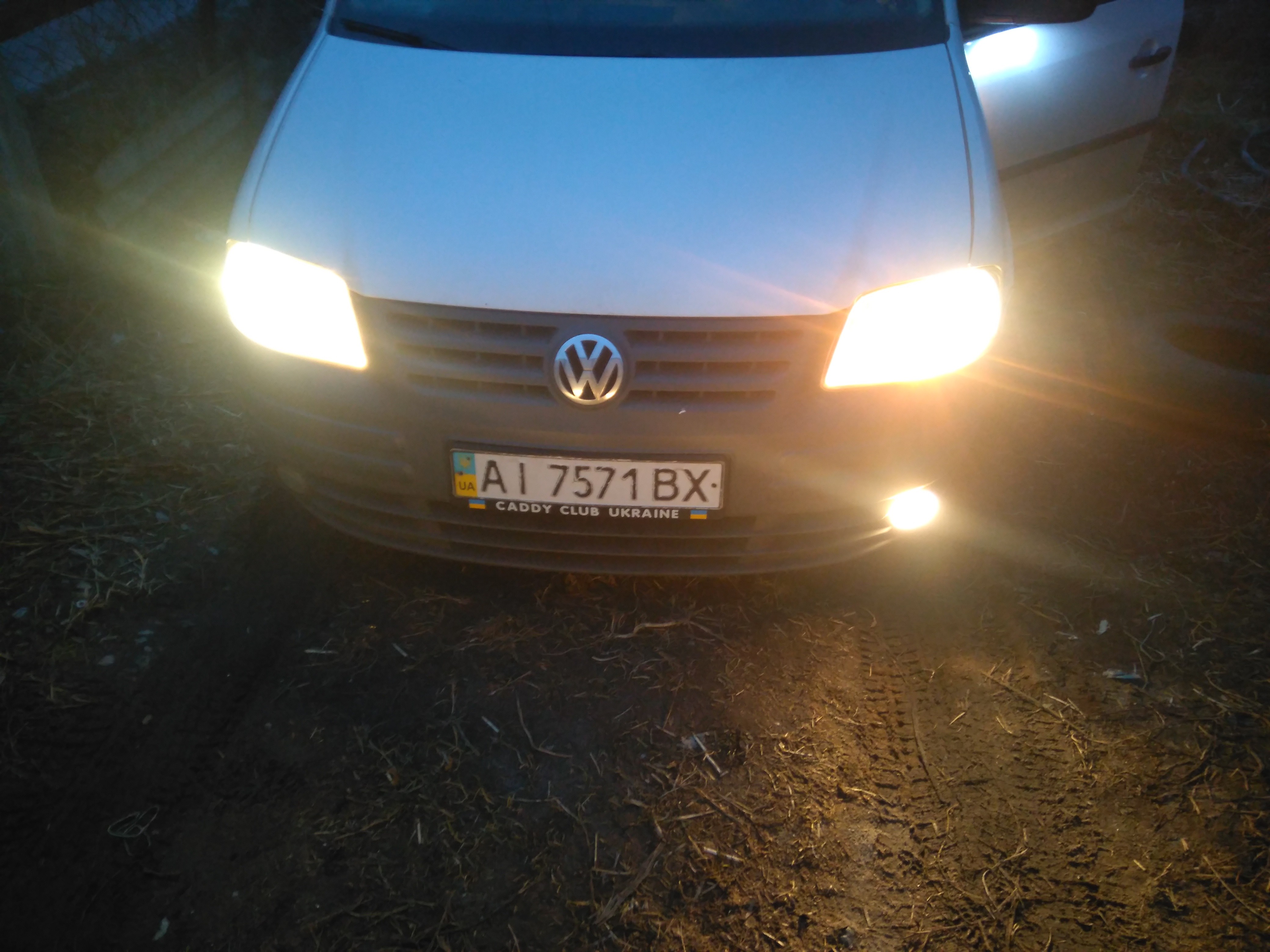

    Теперь мы умеем вот так:
    Костя, Денис VW, Чилик та 9 іншим подобається це.

    Vw caddy 2.0 ecofuel
    Впринципі нічого не гуглив просто подивився список по кодировках на vw коли вназ , що є така функція зразу зайшов через ВАСЮ і закодував все працює без питань і ніякого блока нічого не міняв машина 2008 р.

    Ну все не так просто як у Вас. Якби в більшості стояли потрібні блоки та ПТФ то ця тема не була б розтягнута на декількох сторінках. Можливо в Вашому авто блок було замінено.

    Platone, Та не думаю , що німець міняв би блок як би це зробив би то напевно було б вже закодована така функція

    Platone, головне, що ви добилися результату і задоволенні
