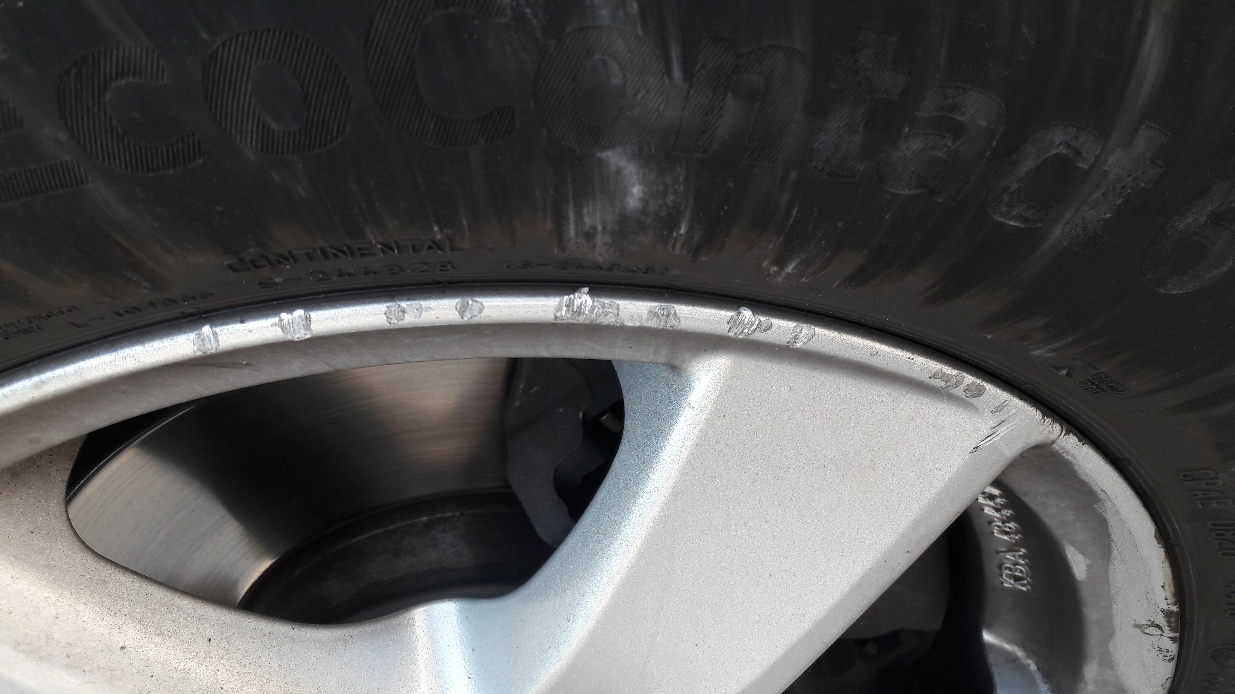

    А еще сегодня случилось то, чего я всегда боялся, но думал что меня пронесет. До сих пор не понимаю как так получилось, но при развороте на просто огромной площади я каким-то образом зацепил передним правым бордур и коцнул бровку диска. Хорошо что хоть спицы не зацепил... Боль и печаль...

    Похоже моя боль и печаль не в царапинах на диске... Под нагрузкой (при повороте резком затяжном налево нагружается правое колесо) и на скорости выше 70км/ч начал слышаться шум спереди справа... Похоже на ступичный подшипник. Видимо боковой удар, хоть и совсем-совсем небольшой стал для него фатальным...
