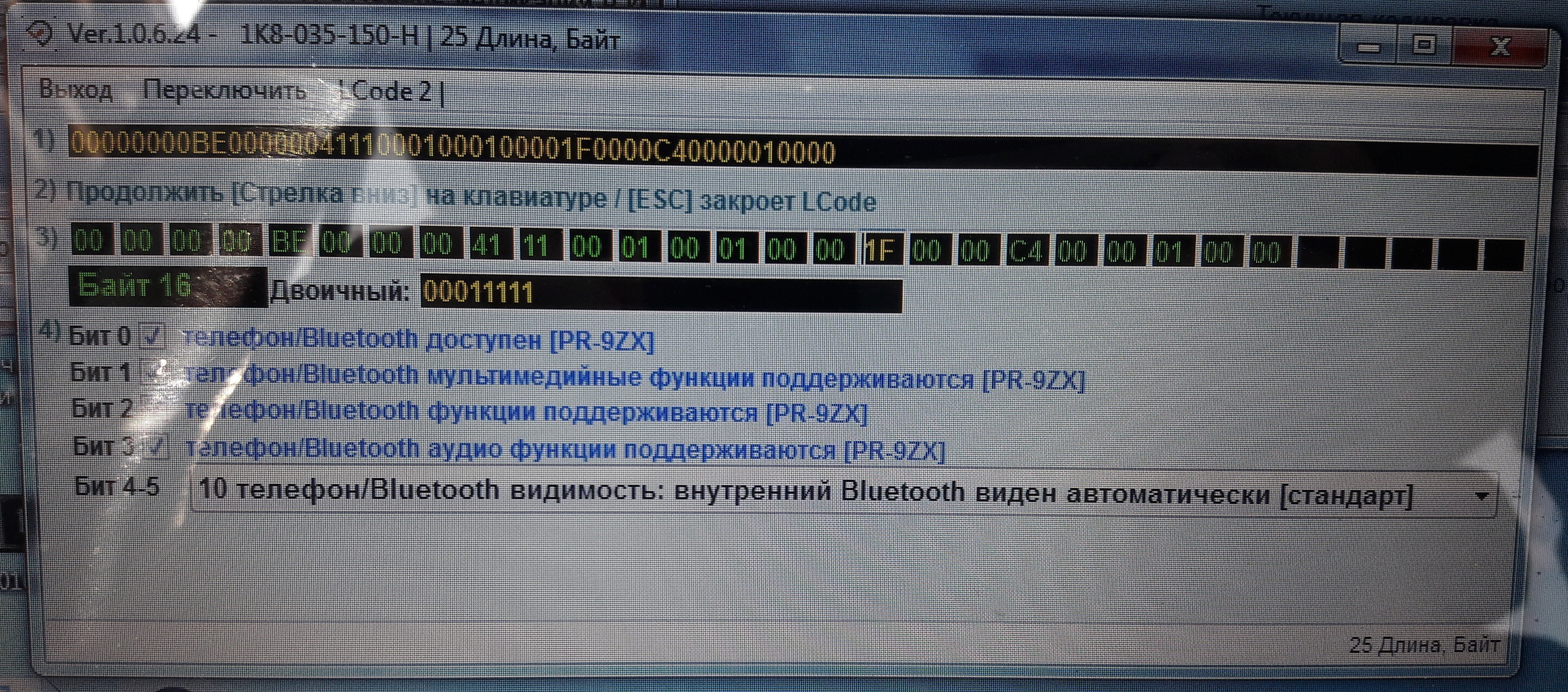

    Итак, вчера был, можно сказать, плодотворный день, хотя результат 100%-й не был получен. Вообщем как я уже писал ранее, моя Composition Color должна поддерживать телефон. Чтобы удостовериться физически что в ней есть "голубой зуб" нужно было её снять, но времени на это не было и желания разбирать панель тоже. Но недавно я нашел фото аналогичной магнитолы в просторах сети Интернет и на наклейке было заветная надпись Bluetooth.
    Вчера, вооружившись шнурком и заряженным ноутом, я пошел копаться в настройках. Нашел я в блоке конфорта магнитолу и выставил все галочки, которые касались беспроводной связи.

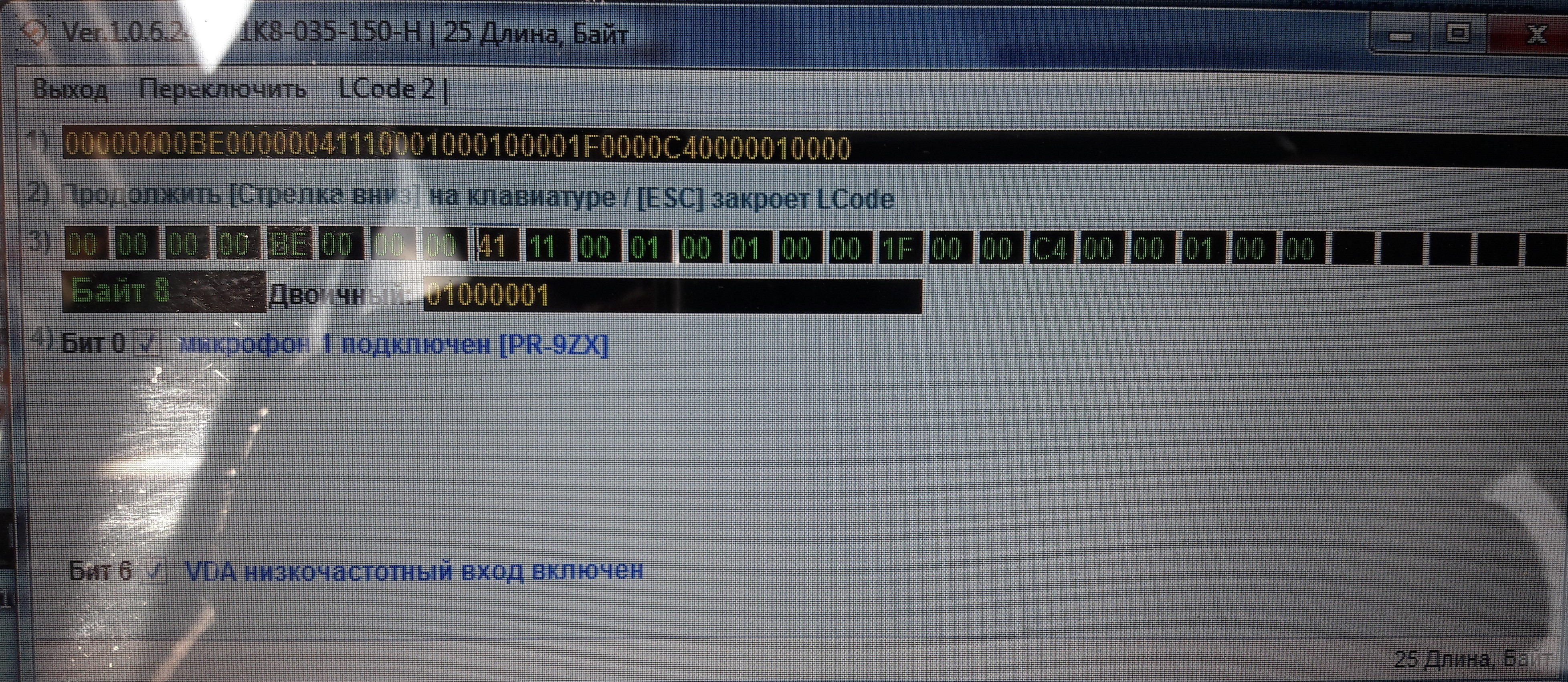

    Затем, выключив программу, я запустил магнитолу и о чудо, кнопка Phone работает как надо и все есть. Сделал поиск телефона, все нашел, все подтвердил, загрузил список контактов и все работает отлично. Правда есть один минус - меня не слышат. Или я поставил лишнюю галочку где-то или у меня нет микрофона. Хотя если есть пункт с микрофоном (на фото) то и микрофон есть наверное. Вообщем дотестить до конца не получилось, нужно было уезжать по делам. Теперь нужно попробовать снять галочку с микрофона и протестить или снять плафон освещения и проверить есть там микрофон вообще или нет.
    Перше повідомлення: 24 лип 2017
    Нове повідомлення: 24 лип 2017
    Может быть в 8 байте не нужны обе галочки? Оставить только на микрофоне галочку?
    Если есть Байт 0 - микрофон 1 подключен PR-9ZX и этот пункт активный это же поидеии должно означать что микрофон есть?

    У меня так же было, нету микрофона в плафоне.

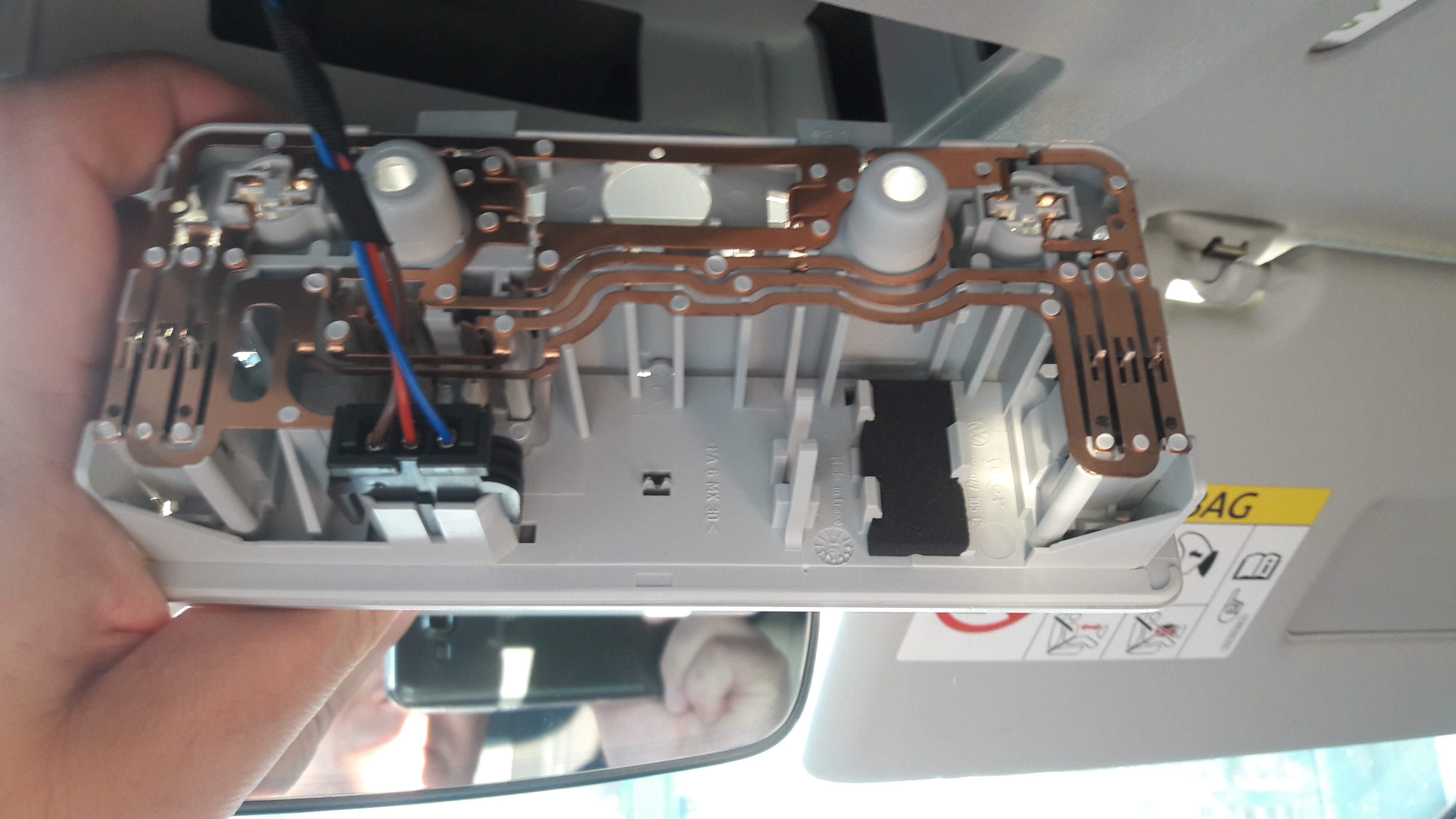

    Посмотрел видео разные как снять плафон освещения и сейчас попробовал - нифига там стеклышко не снимается, оно сидит там как мертвое, хотя вроде как два крепления видны. Да и судя по тому как двигается плафон, он не закреплен там на саморезы... Кто снимал плафон на каддиках? Вот такой у меня установлен

    От лобового в сторону салона нужно отжать прозрачное стекло, оно на защелке. Отжимал или пластиковым инструментом для разборки телефонов, или кредиткой. Когда снимется, будет видно два самореза
    Для наглядности

    Плафон я разобрал. Вообщем да, микрофона нет. Нужно покупать микрофон и комплект для установки и будет счастье.
