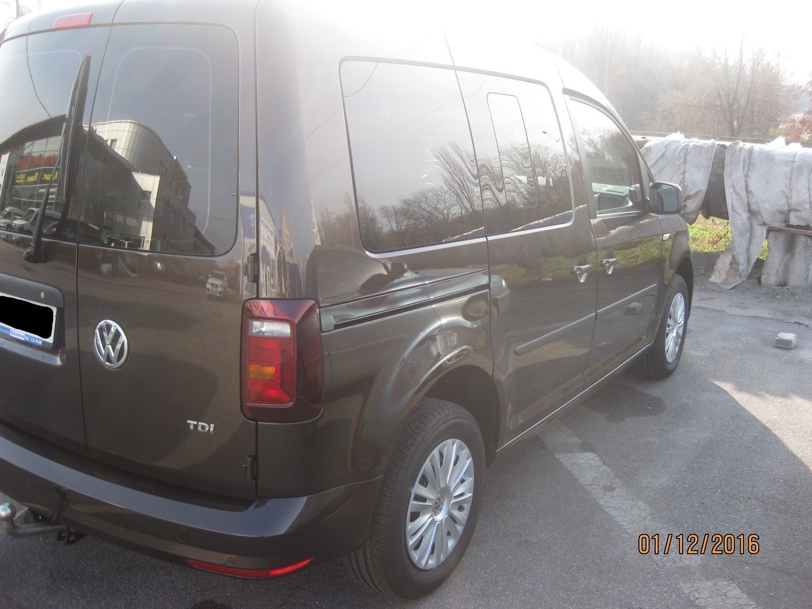

    У кого стоит спойлер на задней распашенке - как спойлер крепится к дверям? Что-то я по интернету не могу понять, он просто клеится на клей-герметик или там есть другие крепления?
      252 КБ
      838
    Usike та morphius подобається це.
  8. jadakiss
    jadakiss Учасник
    149
    Запоріжжя
    Белый Candy White
    мне приклеили на автомобильный герметик бежевого цвета, больше года назад, никаких проблем, можем встретится покажу.
