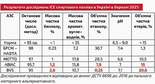

    Откал на спиртовом БРСМ бензине уже 3000 км, полет нормальный, расход правда с морозами и г.Киев 12-13 литров на 100 км.
    Тоже уже посещали мысли врезать через тройник в магистраль доп. бак типа как на лодках ставят
    съемный.
    Я еще в надежде что газ откатиться по теплу до 30 грн за 1 куб
