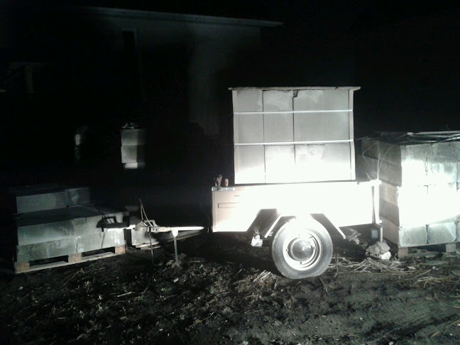

    Когда первый снежок в ноябре сыпанул – гидроманипуляторы стали перед фактом окончания сезона. Звоню: «Сколько будет 4 палеты привезти в пригород и разгрузить? – Если не дальше Красилова(20 км) то за 200 грн договоримся…» Но тут неожиданно потеплело! И все кинулись «достраивать». Возят плитку, кирпич, смеси – все грузовики в деле! Звоню тем же гидроманипуляторщикам – не, говорят, никак! Загружены вперёд! Вот позвони пареньку на 4-тоннике Магирус (LT-шка старая бортовая фактически с обычным тросовым краном). Звоню Говорю –« от Ж/д вокзала до автовокзала 4 палеты привезти и там разгрузить!». Ответ: 450 грн. VTF!?!?! Там же 5,5 км и на складе подъёмником поставят? «Я меньше чем за 400 грн с места не сдвинусь!!!» НУ И СТОЙ ГДЕ СТОИШЬ! Вынимаю 2-й и 3-й ряд, ложу тырсоплиту на пол, цепляю прицеп… 1 поддон = 40 газоблоков по 23 кг каждый. Учитывая то, что они натянули влагу – можно считать по 25кг, т.е. один поддон = 1 тонна! Один поддон в салон, а ещё один….. Поднимем его на вилы погрузчика, подкатываем прицеп под поддон (иначе не получится - только по 2 см от борта до размеров поддона). Дальше – сдаём задом и цепляем прицеп. Только после этого вилочный погрузчик может его поставить полностью, «перехватить» и подвинуть поддон в прицеп глубже….
    Вот мы и взяли за одну ходку 2 тонны! Уже поворачивая к себе на улицу заметил что пристроился сзади одноклубник и звонит. Подымаю трубку как раз на повороте и первое что в ней слышу: «А-а-а-а-а… Серёга, у тебя сейчас прицеп перевернётся!»…. Говорю «Спокойно, так задумано!» Хотя при прицепе с таким высоким центром тяжести, независимой пружинной подвеской без стабилизатора поперечной устойчивости и с тонной веса и высотой только груза почти 1,5 метра – кренделя мой «хвост» выписывал ещё те… Короче – 2 ходки и все газоблоки на месте: 4 тонны. Начинаем строить.

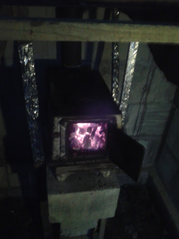

    Варим внутреннюю решётку – и будем обживать потихоньку? Нужно перерезать для камина и высушить весь горбыль. Чего доброго – буржуйка греет зачётно!

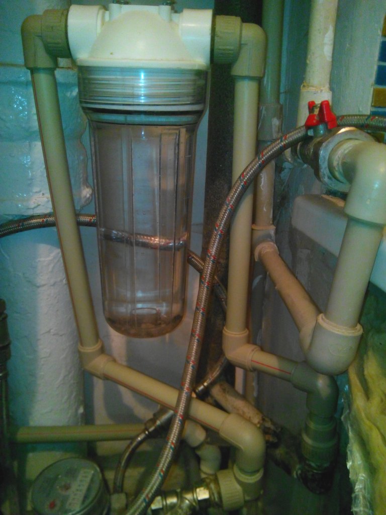

    Коли проводив воду, то поставив лише фільт для сміття, так рекомендували, але за три роки почали забиватися крани. Задовбався чистити, мусив все розвалювати, розрізати і паяти таку халтуру. Да, краси нема, закриємо, зато поставимо фільт і водичка буде без вел кого бруду.

    До речі, частину сміття на дня бочка видно
