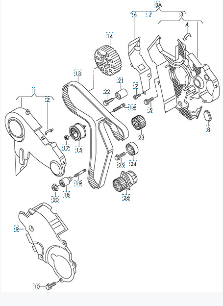

    Предусмотрительно попросил официалов положить старый комплект ГРМ в багажник после замены. Нужно отметить, что привод ГРМ и помпа на фотографиях - с конвейера, то есть с момента покупки авто не менялись. Пробег 110500км за 2 года.

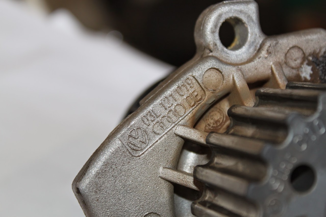

    Помпа без люфтов. Есть какие-то прилипшие лохмотья - думаю, пыль от ремня, который понемногу изнашивался.
    Думаем-гадаем, кто же сделал эту помпу! Неужели сам ВАГ! Нет, "AE Group" по заказу ВАГа и нашлепали разных кодов со всех сторон.

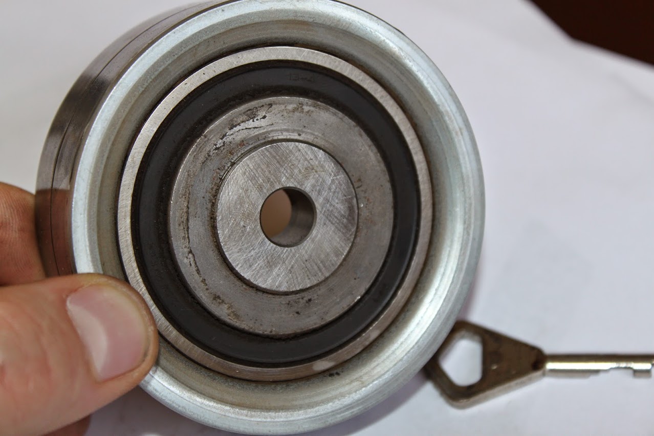

    Ролик №18 на схеме. Люфт пальцами чувствуется.
    Снова думаем, кто же его создатель! Все просто, "Ina".
    Ролик №21 на схеме. Люфт тоже чувствуется.
    Кто его папа? Тоже Ина.
    Ролик №24. Тоже чувствуется люфт.
    Интриги не будет. Ина, опять ина.

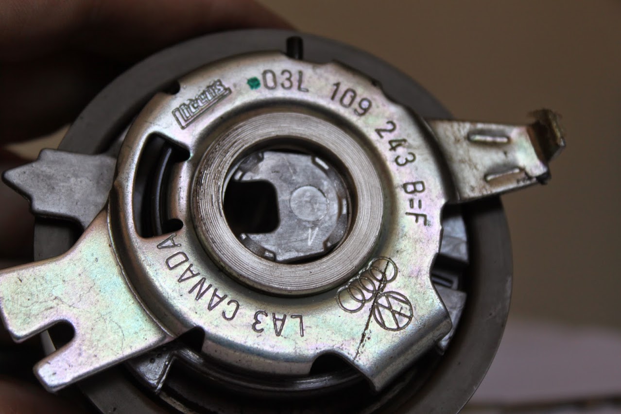

    Натяжной ролик №15 на схеме.
    Названий таких даже не знаю... С одной стороны кусок - канада, с другой стороны - япония. Глобализация!
