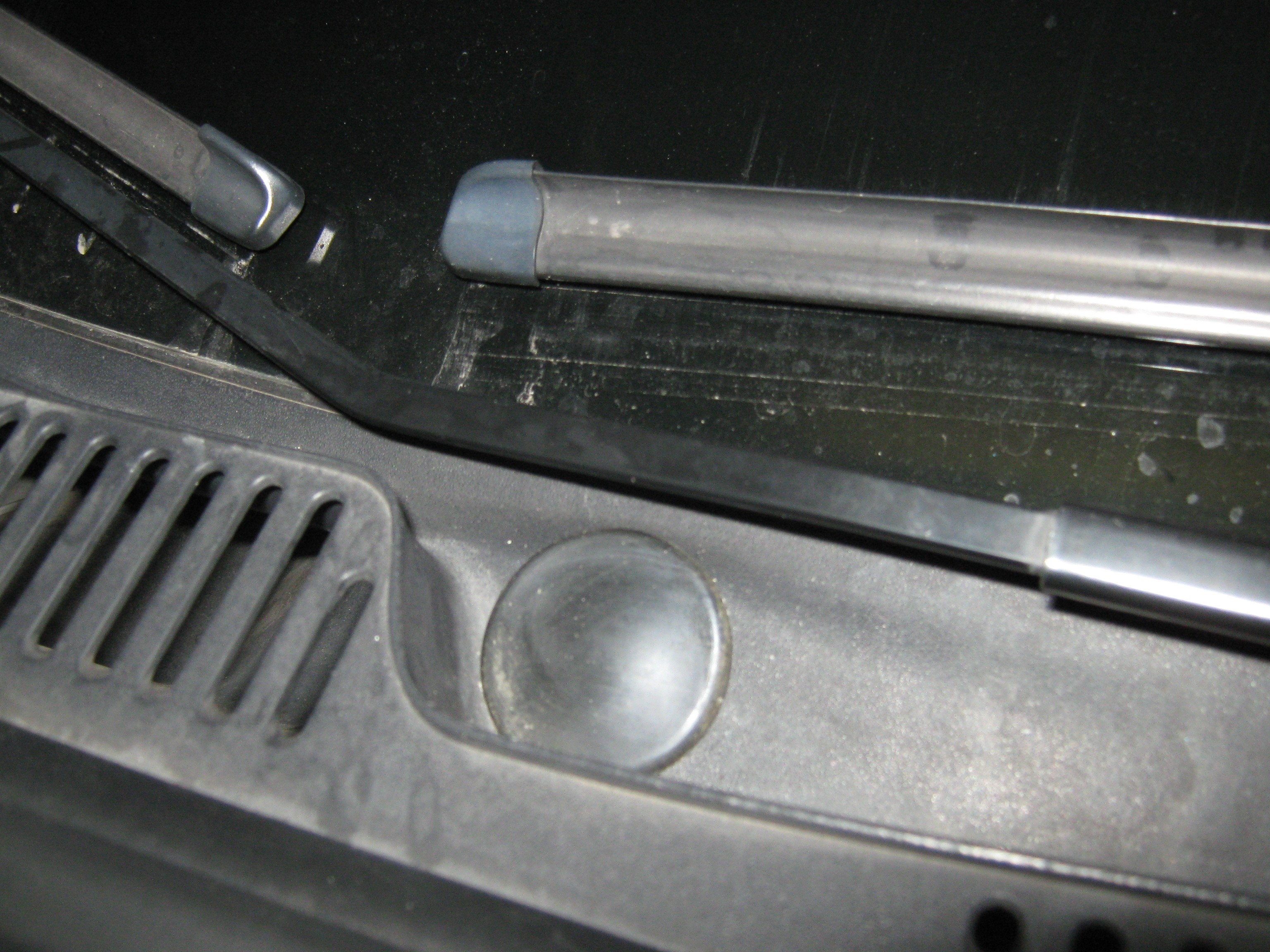

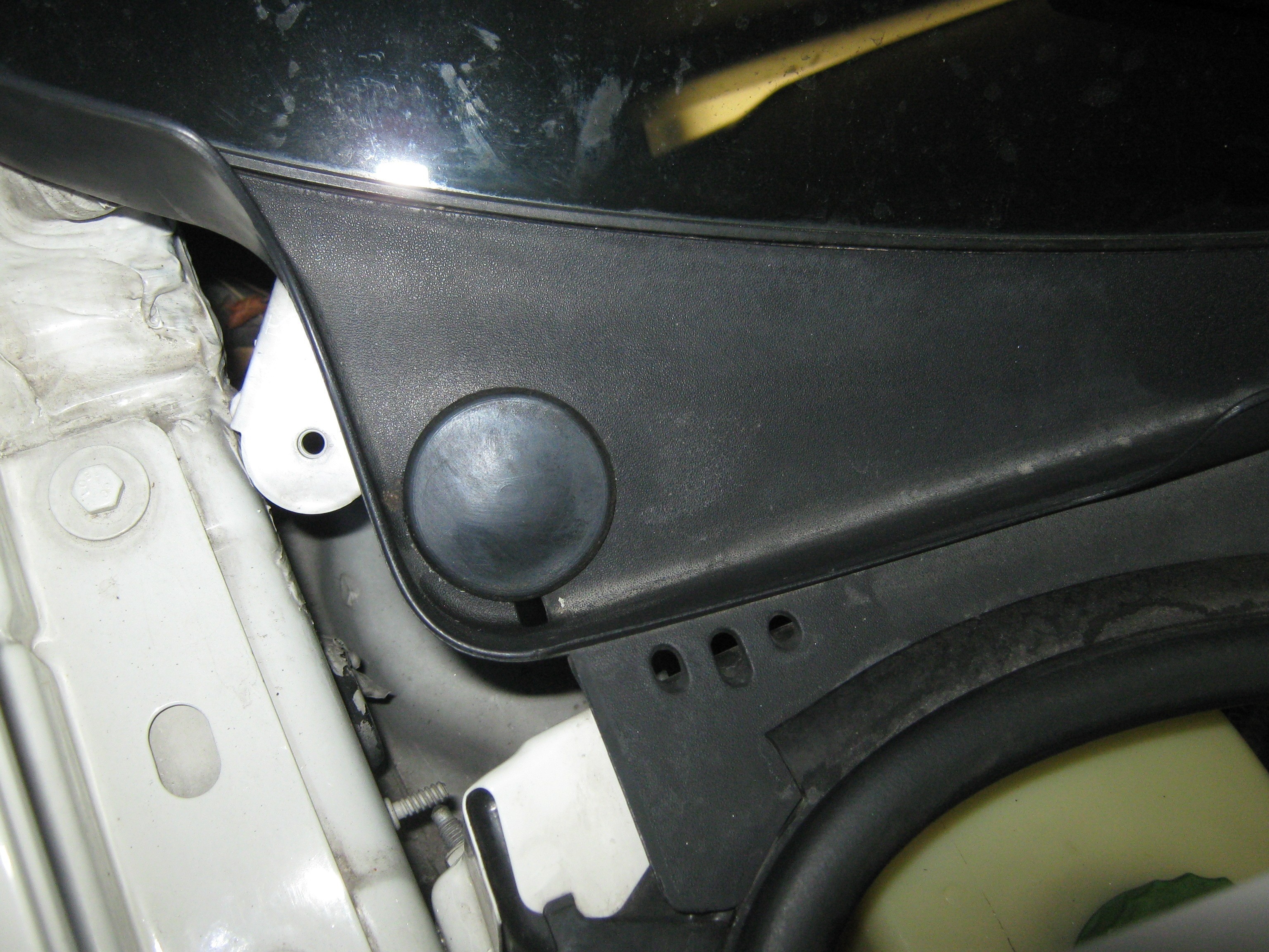

    Доречі такі заглушки від Ваз підходять нам щоб закрити дири зверху стакана де закручується гайка на амортизаторі спереді... ( Минулого тижня міняв верхні опори і підшипники то різьба на амортизаторі і гайка так поржавіла, шо капать, думаю змастити гайку різьбу аморта і запхати її туда... а то коли на мойці чи сніг мете все туда летить.. ) ціна 5 грн за штуку
    хто не пойме є фото .. девайс під номером 6 ... купив але ще не поставив треба кинути в кипяток або чимось промазити шоб легше зайшла.. підходить точно коли купляв то перегородку розкрутив і пробував.
    Закину ще фотки цих заглушок... внутрішній діаметр такий самий як діаметр круга на стакані 3,5 мм

    Заглушка технологического отверстия в кузове ВАЗ 2108 цена 10 гр
