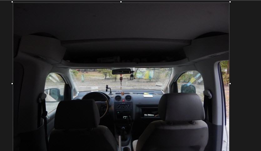

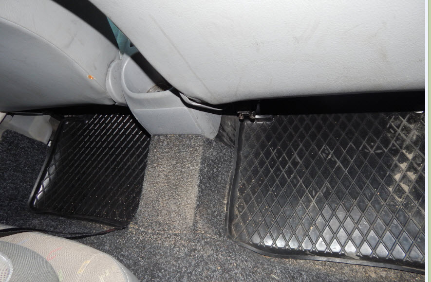

  4. ozi
    ozi Новенький
    17
    #44
    докупка потрібних деталей на розборках - невід"ємна частина апгрейду. можна звісно і новудеталь шукати, але на розборках дешевше.
    хороші деталі недорго і швидко можна дістати на http://caddy-zapchasti.com.ua/ (це по ходу розборка в Чернівцях). коли присилали трохи не ту деталь - проблем з обміном не було (через Нову Пошту вони досилали те що треба, я відсилав те, що не те прислали).
    можна купляти нові на autopartner.ua, але пошук деталей там ну геть не юзер-френдлі (там по кодах треба шукати, а щоб код знати - треба в якомусь третьому місці його знайти.... геморойно якось)
    Також докупив на розборці резинових ковриків порівняно дешево.
    settik27, ps600, miki_ua и 2 другим нравится это.
  5. settik27
    settik27 Гість клубу
    5
    VW caddy
    #45
    Доброго дня і ночі)
    Я тут новенький і також почав переобладнання салону в машині поміняв в багажніку натил, крісла другий ряд. А з підлогою в другому ряді як у Вас на фотці, незнаю що робити((((( Ви щось з нею робили, або бачили як переробляють, бо в мене такий самий кавролін((( і він дуже вбитий)
    дякую за підказку або пораду)))
  6. no name
    15.074
    #46
    Краще оригінальний від кадді чи турану.
    settik27 нравится это.
  7. settik27
    5
    VW caddy
    #47
    Дякую )))
    буду шукати)))) думав що хтось з такою проблемою зустрічався))) і щось підкаже))

  9. settik27
    5
    VW caddy
    #49
    та і тому сиджу вичитую))))) бо в мене бека "БЕРДОСЯ" стояла.... зараз доводжу до людського вигляду)))))) щоб око радувало і надійно було а не табурерки)
  10. ozi
    ozi Новенький
    17
    #50
    хочете самі переробити - замовляйте деталі - вам пришлють. потім будете або самі ставити, або шукати когось, хто може допомогти.
    але оскільки ви в Львові - то до вас Рівне/Луцьк близько. чи то там, чи то там, здається, є місця де можуть відразу переробити все під нормальний салон (тобто і продати, і поставити)
    для прикладу - http://www.vipstyl.com.ua/tyuning-salona-kaddi-doblo/

  12. settik27
    5
    VW caddy
    #52
    А у Вас в салоні що на малюнку чим обшито?!?!?! це тканина чи пластик?!?!?!?
    і яка ціна )))
    бо в мене бердичівська обшивка))) вона темна і кавролінова))) на вигляд)))
    Перше повідомлення: 8 фев 2016
    Нове повідомлення: 8 фев 2016
    видно що неоригінал))))
    но цікавий дизайн))))
    япочав обшивку свою пробувати обдирати ((( там жах та і вона вся замазьгана((((

  13. brama
    brama Перевірений
    426
    130
    #53
    на якому малюнку??? в мене немає фото мого салону???
    салон був поганий бердос, все викинув і закінчую складати все ОРИГІНАЛ!
    а те що "замазьгано" витирав Антисиліконом і Розчинником...довго і нудно!!!
    no name нравится это.
  14. ozi
    ozi Новенький
    17
    #54
    добре. погано, що раніше ніхто не сказав мені...
  15. settik27
    5
    VW caddy
    #55
    вибачаюсь ще неповністю розібрався з інтерфейсом))))))
    Я також все повикидав і думаю відривати тканину) но незнаю чи її обезшумлювати і що краще зробити бо карти дорогі ....(((((
    ви обшивали оригінальними картами))) може скеруєте де краще подиивитись)))
    Дякую )))) вибачаюсь за стільки запитань))) стараюсь сам робити)))
  16. brama
    brama Перевірений
    426
    130
    #56
    карти всі оригінал, вібра і шумка під картами і на потолку...деякі запчастини салону оригінал в мене є в продажі, якщо цікаво дивіться в мене в оголошеннях, а звіти по вібро-шумці є в багатьох в Клубних гаражах http://caddy-club.in.ua/forums/Клубний-гараж.8/
