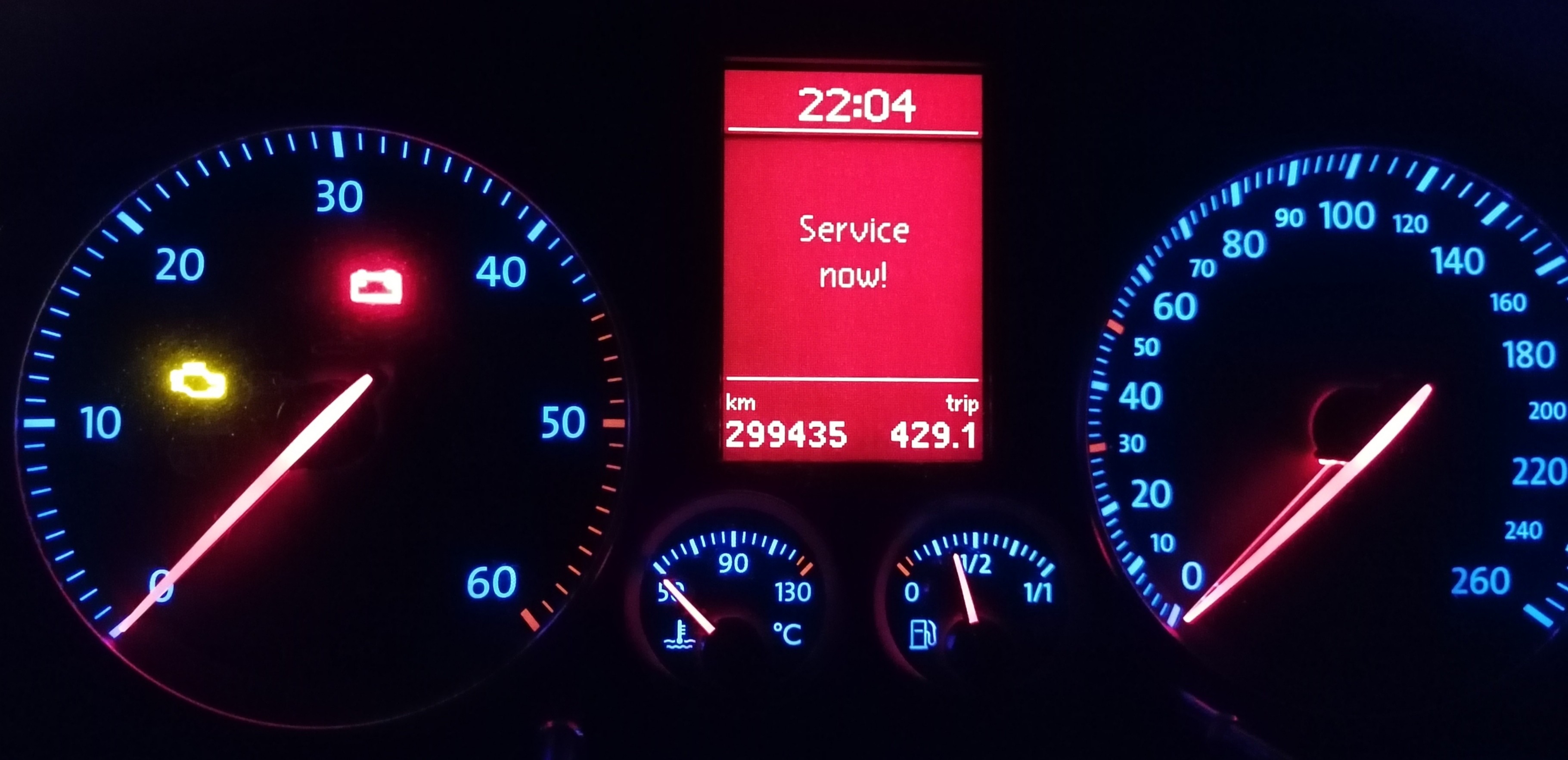

    sage64, на мфа+ приборке помогает зажать правую кнопку и вкл. зажигание
    sage64 и Noble нравится это.
  2. sage64
    #62
    Спасибо, попробую.

    Если сброс сервисного интервала не помог, то почитай ошибки в машине.
  4. -Андрей-
    -Андрей- Новенький
    26
    Білгород-Дністровський
    caddy
    #64
    После того как нажали на правую и включаете зажигание,надо левую повернуть в право, в лево.Мне помогло.
    sage64 нравится это.
  5. sage64
    #65
    Platone, Ошибок по машине нет
    Перше повідомлення: 1 ноя 2020
    Нове повідомлення: 1 ноя 2020
    Xabr, -Андрей-, Platone, Всім дякую, помогло, не вісвічується.
