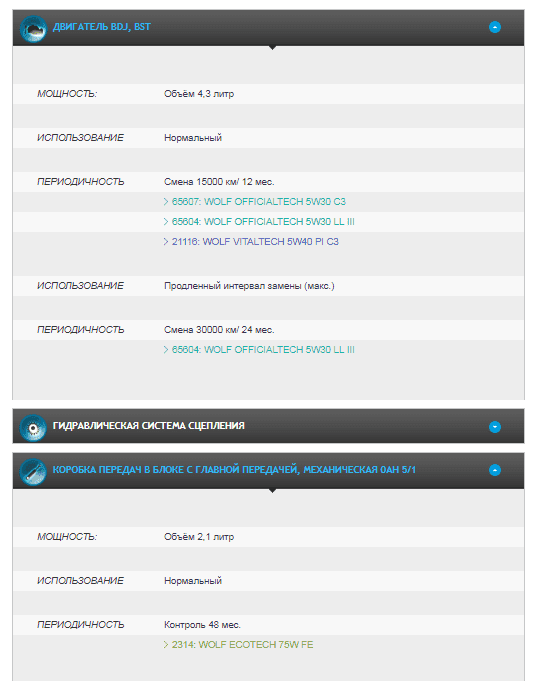

    Taras72, для CAYD
    Oбъём масла в коробке 1,7-1,9 литр
    Чилик, Noble та Taras72 подобається це.
