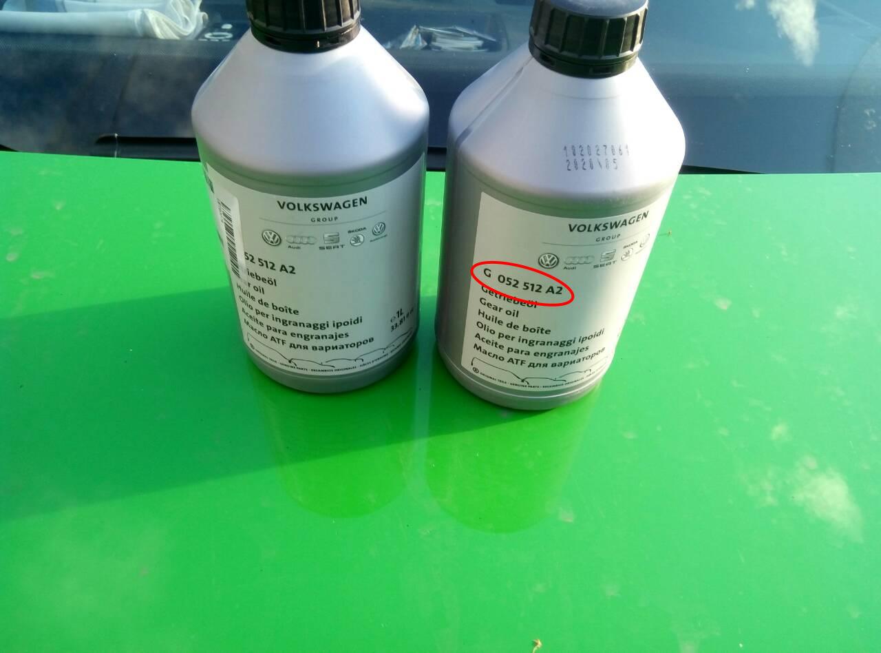

    052 512A2 мені запропонували в нас на форумі .Оригінал.
    Уже поменял .Слилось около 2 л. Залил 2 .

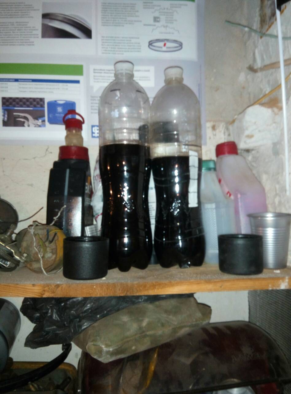

    Слитое было темноватое , но не грязное.

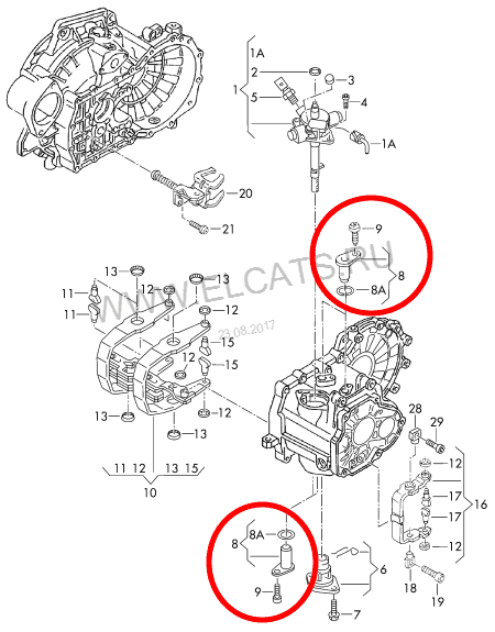

    Может такое быть что не всё слилось. Там надо ещё вилку открутить бывает тоже вытикает там. Ну я менял два раза. Раз залил Адинол то передачи ели включались, второй раз залил оригинал то всё ок. Оба раза залил и слил одинаковое количество масла.

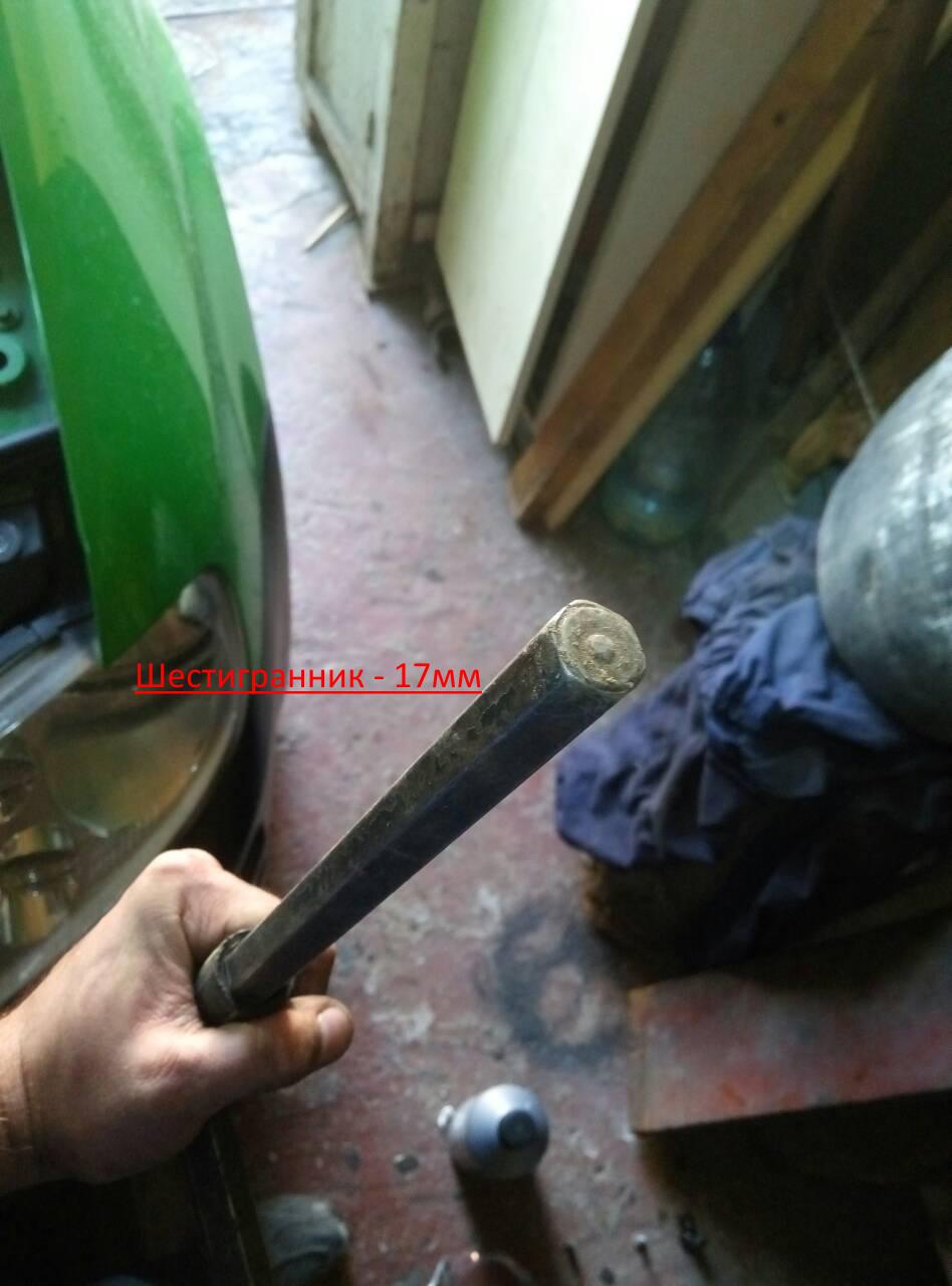

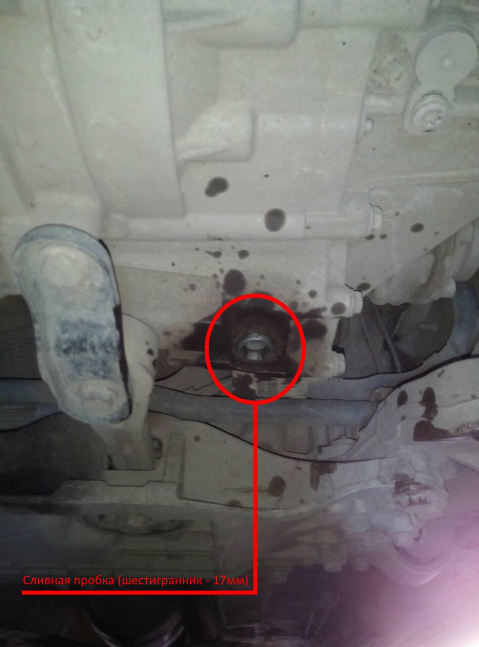

    Злив все, відкручував стопор вилки це сама нижня точка в коробці, ще з пів літри злилось.

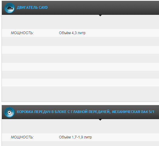

    Як зрозуміти 1,7-1,9 літри?
    Taras72, сервісна заміна/повна заміна
