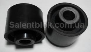

    Доброго дня усім, маю амортизатори каяба 344458. треба замінити нижні сайлентблоки. може хто стикався, буду вдячний

    доброго дня, а які розміри втулок?

  16. Noble
    точный размет могу вам сказать только в воскресение так как штангенциркуль в селе Скорее всего вот такие это стандартные
    14x41,7x40мм

  17. Vetaldiesel75
    Vetaldiesel75 Новенький
    22
    Гайсин
    жовтий
    дякую за вашу відповідь, у мене стоїть каяба 344458, я попередньо заміряв то там десь 12х40х35
  18. Noble
    Да у каябы они меньше
