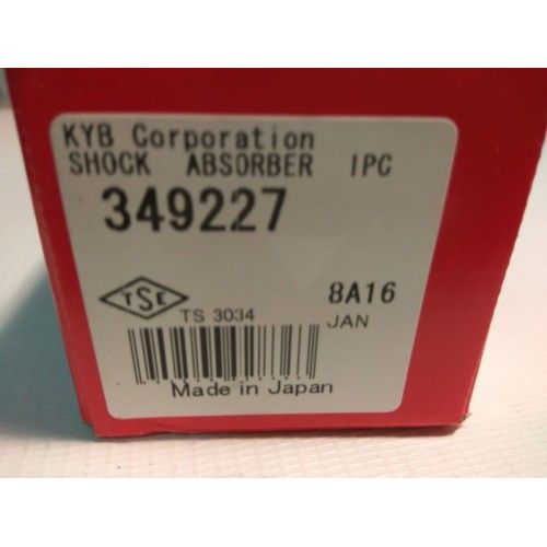

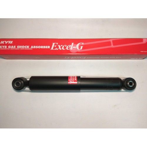

  11. myfloor
    А вообще на максик каддик выдает вот эту Каябу, то зачем тогда с Крафтера лепить???
    Цена подходящих 1200-1300 грн за 1 шт.
    Амортизатор подвески задний газомасляный KYB (Kayaba) 349227
    data-kayaba-kayaba-349227-photo1-500x500.jpg data-kayaba-kayaba-349227-photo3-500x500.jpg

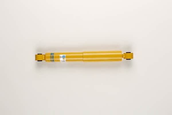

    Глянул Бильштайн какие-то желтого цвета то вообще по 3000 грн за 1 шт, дороже оригинала
    Амортизатор подвески задний газомасляный (24202633)

  13. adminavto
    1,224
    Ето серия B6, полуспорт, поэтому и цена соответствующая.
