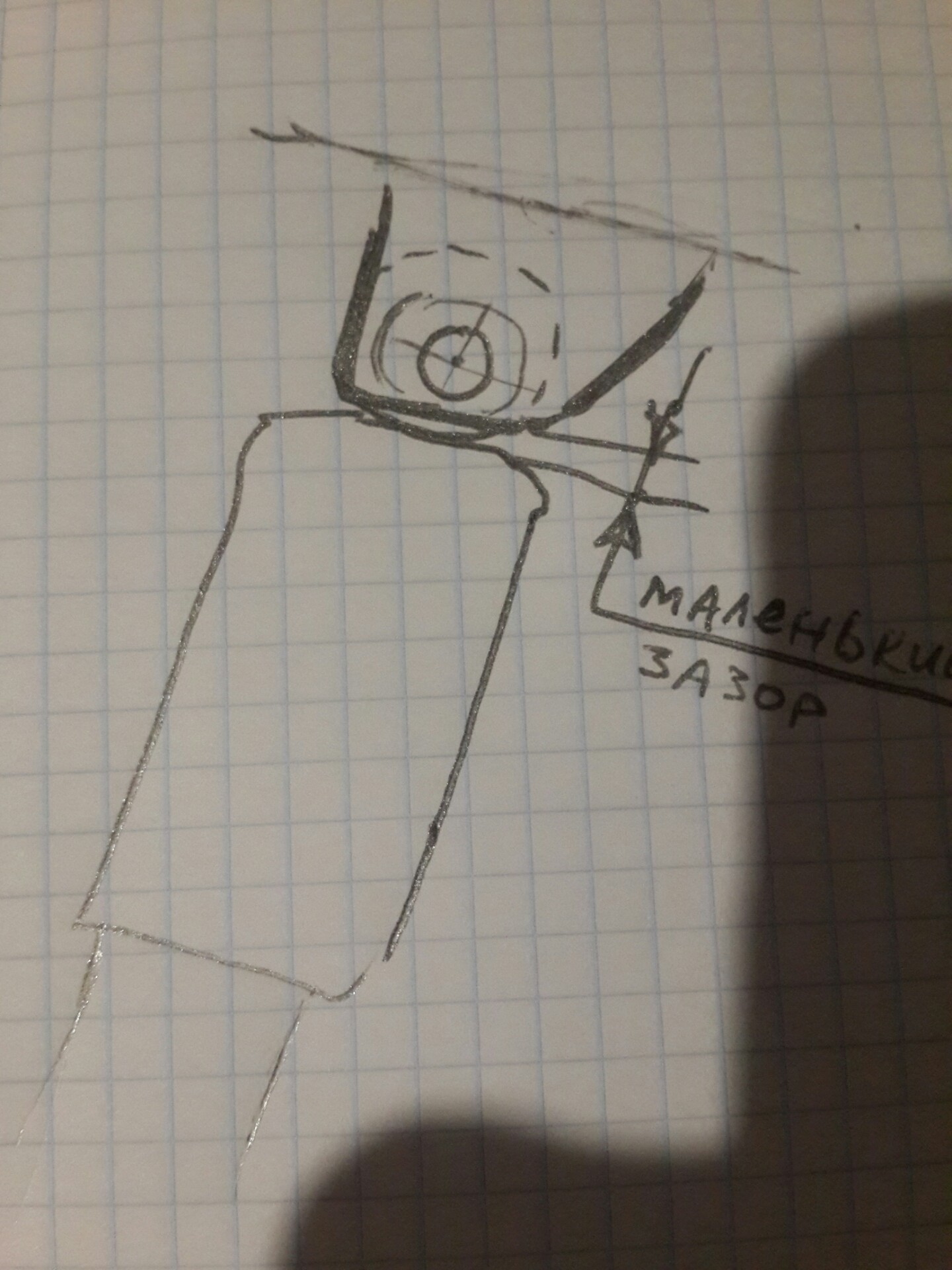

    Стояли 344458 KYB, которые Валентин устанавливал, они застучали и т.д. Я поставил 344457 . Они мягче . Но застучали через пару тройку дней, затем рекламация, вернули деньги. Terisola и Valerak советовали ставить 343484 KYB ( спринтер -крафтер) . Ну я их и поставил. Мне они лучше обоих. Я тяжестей не вожу, они действительно что-то среднее между 57 и 58. Единственное что я сделал при установке - так это подпилил болгаркой верхние кронштейны крепления аммортиков где-то на 5 мм, так как от пыльника (стакана) аммортика , до кронштейна остался зазор в 1-2 мм. Сайлентблок амморта тоже работает, и стакан может стучать о кронштейн. Вообщем пока полет нормальный, мне эти больше нравятся , уже пару тысяч наездил.

    Rus_76, А подрезать болгаркой обязательно,а то ничего не понял.

    Наверное буду брать оригинал, так как если каябу надо модифицыровать для нормальной установки, то гарантии на их потом не будет, а брак проскакивает у них часто.

    Я ни чего не подпиливал. Просто поставил и катаюсь второй год.

    Ни чего там резать не надо. Просто ставите вместо родных и катаетесь.

    У меня maxi база, может кронштейн отличается от обычного. 20190221_222735.jpg

    Я тоже на Макси базу ставил их.Все стает как родное и не нужно никаких изменений.
