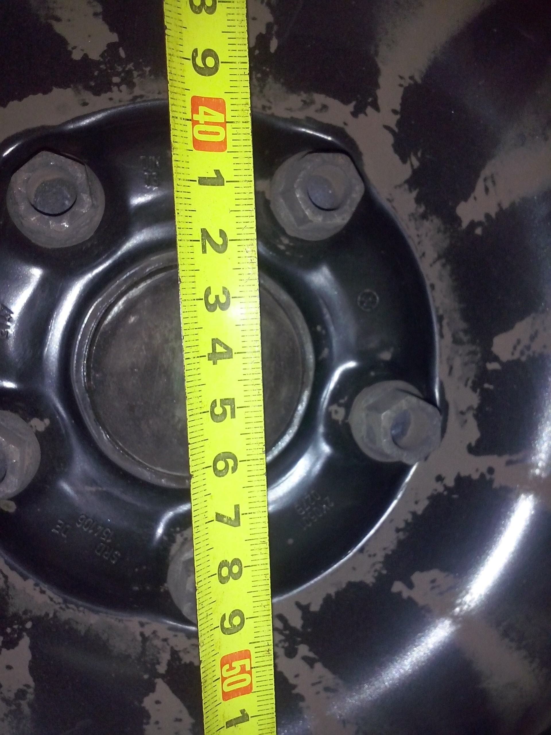

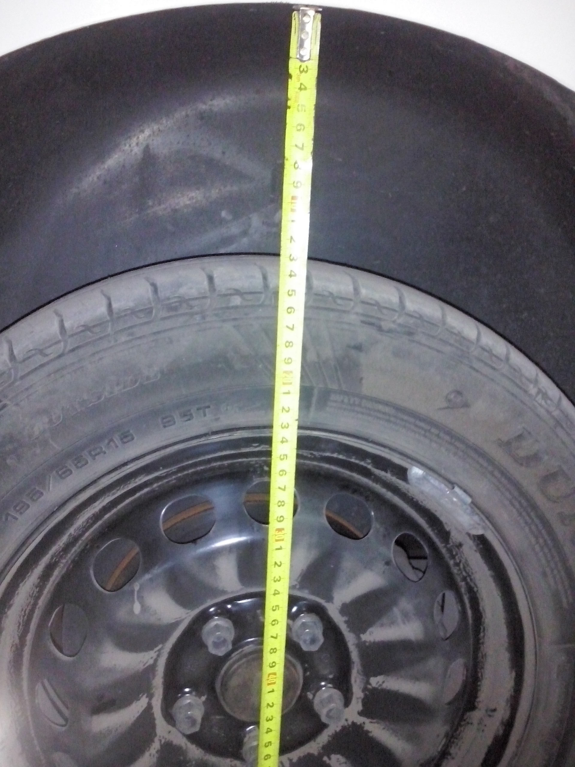

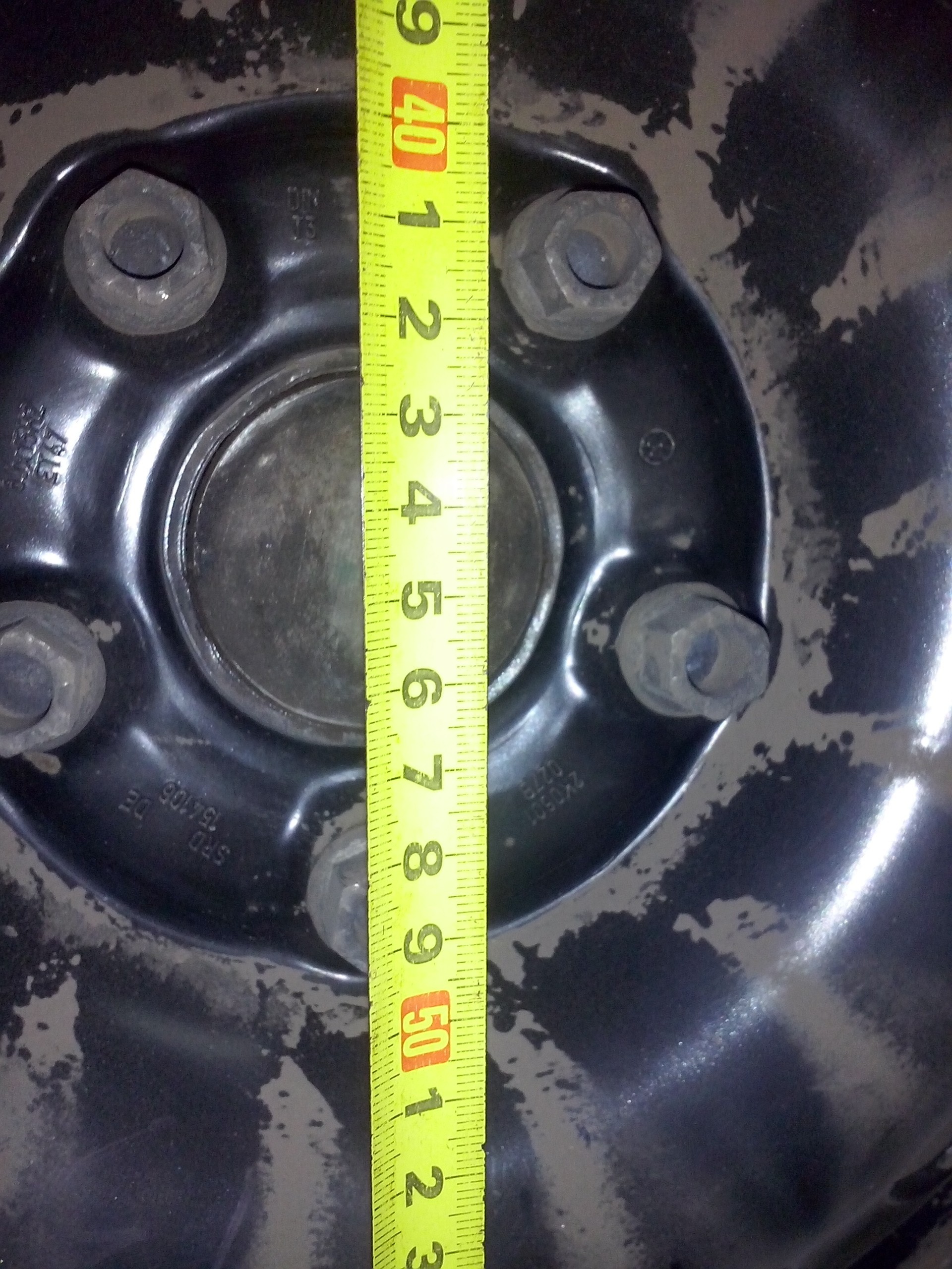

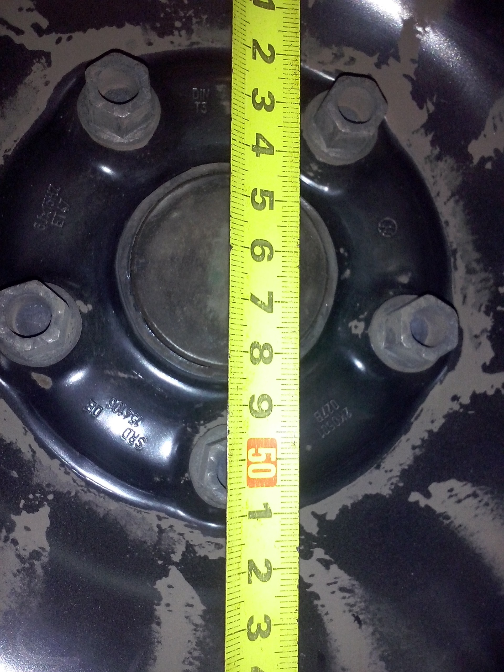

    45,5 см
  3. valerak
    579
    Для такого расстояния вашей машине не хватает хода родного амартизатора на растяжение, вот и происходит удар. Надо поставить амортизатор подлиннее. Не пойму откуда у вас такое большое расстояние. Может проставки под рессорами стоят?

  5. Чилик

    Ого! При таком расстоянии, родной амортизатор находится в 2-3см. до максимальной вытянусти. Когда колесо резко идёт вниз, амортизатора не хватает и получается удар. Надо длиннее амортизатор.
