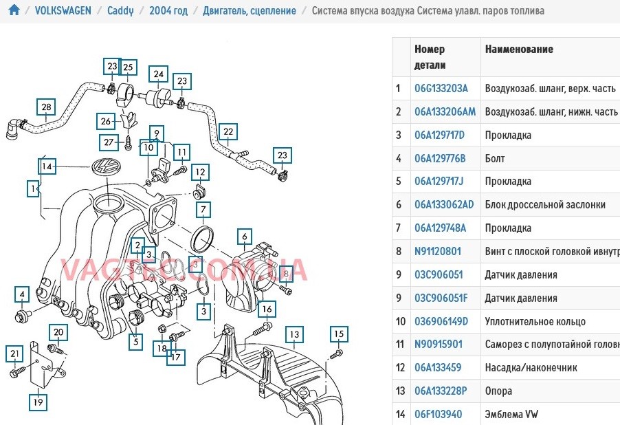

    Усім доброго дня. Потрібні резинові втулки, які ідуть між колектором і двигуном, знайти в неті не можу, можливо хто шукав, чи має фото хоч які вони з себе виглядають?
  10. Megatrans
    Двигун, він код?
  11. БАБАЙ
    БАБАЙ Новенький
    17
    caddi
    BCX, він код WV2ZZZ2KZ8X054361
  12. RMX
    RMX Перевірений
    344
    ремонтирую Teleflexы
    https://vagtec.com.ua/volkswagen/Caddy/2004/engine/1438111
