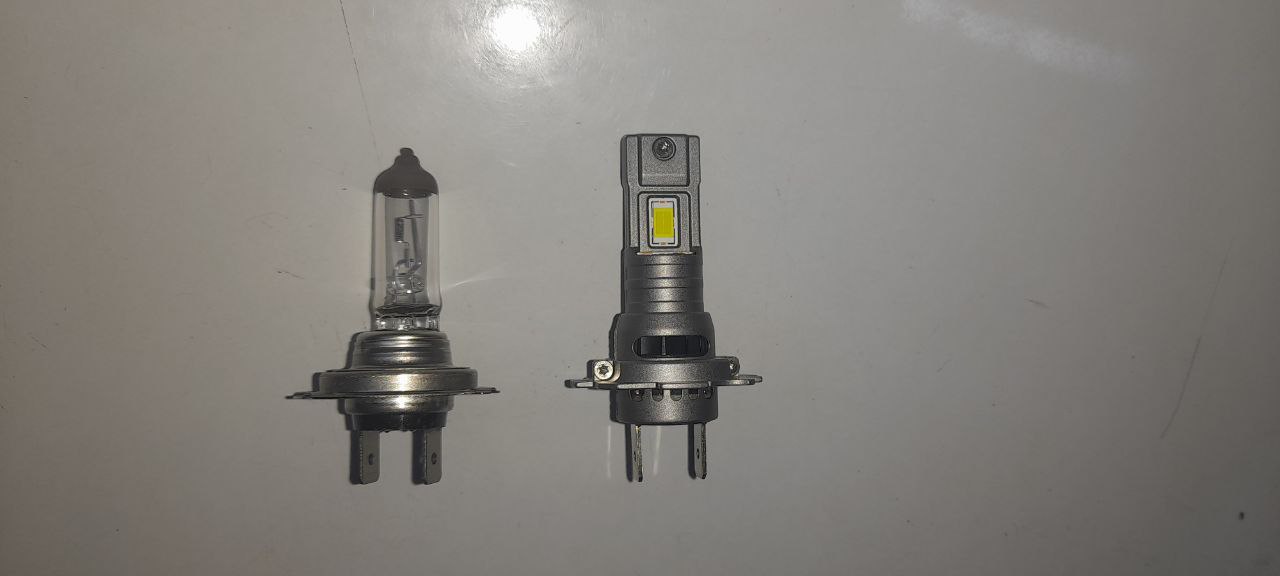

    Поставив LED років 3 назад, замовляв на АЛІ. Зустрічку не сліпить,помилка горить, при включенні ближнього помилка тухне.
  3. РадиоКот
    РадиоКот Учасник
    152
    Новоград-Волинський
    Поставил LED лампы NaoEvo MAX3, с радиатором в торце, с блоком , который кинул внутрь фары - места валом, крышка закрывается и еще и остается место.
    Лампа крутится в родном креплении, легко выставляется СТГ.
    Единственное - купил за 250 грн два переходничка - адаптера https://gs.kh.ua/ua/adaptor-tk-130-h7-pro-volkswagen-caddy-2004-2010-et-volkswagen-touran-2003-2006
    Ошибок НЕТ, помех на радио НЕТ.

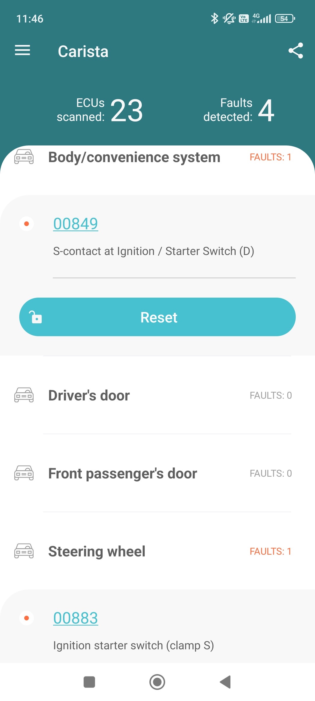

    Вітання всім!
    Останнім часом висять дві помилки на моєму кадіку:
    1) 00849 - S-contact at Ignition / Starter switch (D)
    2) 00883 - Ignition starter switch (clamp S)
    Скидаючи їх - вони пропадають. Але після будь-якої наступної поїздки знову вискакують.
    На кількох форумах найшов рішення таких помилок (але для інших марок авто з VAG групи!):
    1) або поміняти контактну групу замка - на даний момент не робив цього.
    2) або ж перевірити/замінити певний запобіжник (на 10А вродіби).
    Так от, запобіжники в мене всі цілі. Щодо контактної групи замка - не впевнений що це поможе, а якщо й поможе, тоді питання якого виробника брати?
    Можливо хтось стикався з такими помилками? Поділіться своїми рішеннями. Дякую!).

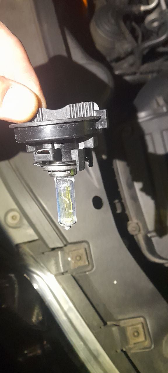

    Здравствуйте
    Подскажите , на топлевном насосе который находиться под капотом ,на штуцере меняеться прокладка ? (на фото стрелкой указал)
    Если да , то подскажите номер этой прокладки.
    Проблемма в том что постоянно в этом месте запотевает довольно сильно .
    Пробывал подтянуть штуцер .....но уже не куда тянуть
