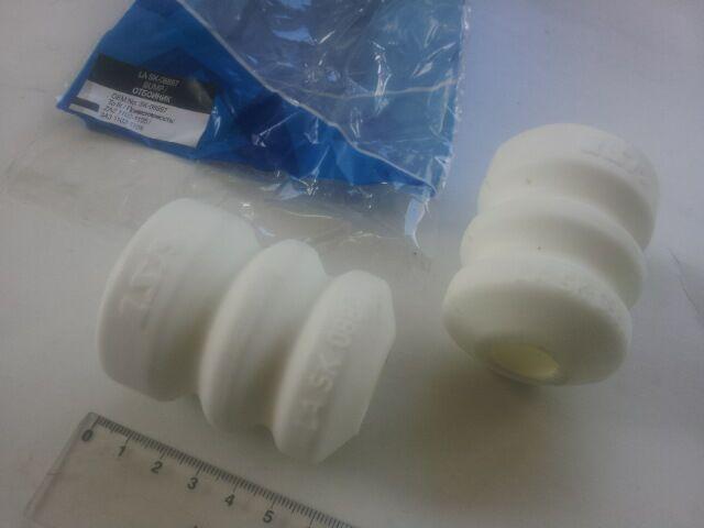

    поставив собі на болти ось такі отбійники від таврии, стоят вже 3 рокі , пробіг 60тк+ . Обрізаеш верхній сегмент, на рессоре буде трохі вище за рідні, стука немае на пустой машине. Вчетверо дешевше. https://images.prom.ua/3422584401_otbojniki-zadnego-amortizatora.jpg
