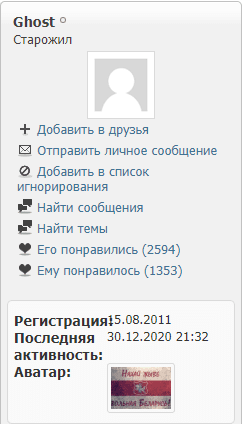

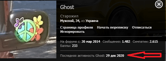

    Здравствуйте
    Кто знает где пропал Веталий (Ghost )
    На нашем форуме как и на Российском последняя активность декабрь 2020г
    Может Ник сменил ???
    Кто знает????

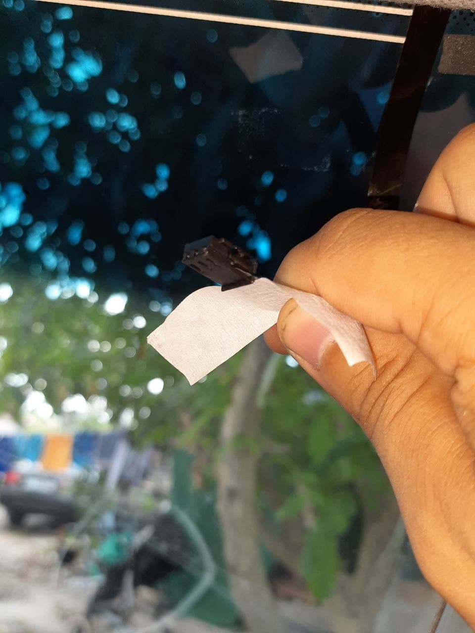

    Всім привіт
    замінив лобове скло, на ньому є приклеєна антена на всю ширину і висить штекер на три контакти, може хто стикався з таким і підскаже які варіанти є підключити її до рідної магнітоли
    кадді шостого року, комплектація звичайна
  16. Noble
    В правом верхнем углу должен быть блок для неё под обшивкой потолка
