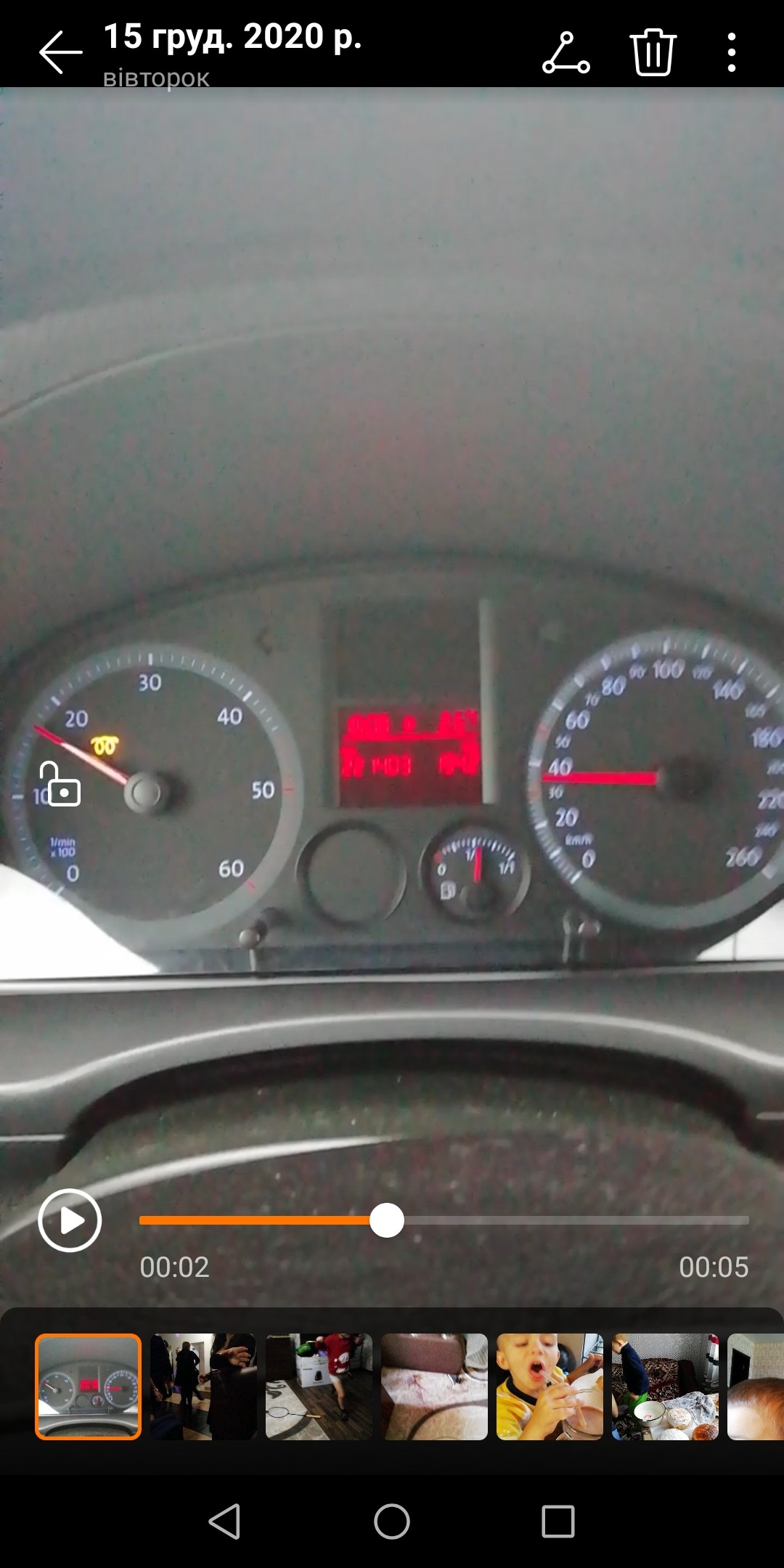

    Доброго дня, під час руху на приборній панелі почала блимати лампочка та через декілька хвилин погасла. Хтось стикався з цим? Дякую. Screenshot_20201215_102631_com.huawei.himovie.overseas.jpg

    Було таке, ще на табло появлялось повідомлення про "помилку мотора", але було і без того, як правило в наступних умовах - прогрітий двигун, їзда по схилу вниз, гальмування. Наскільки пригадую - це загальна помилка в електроніці - потрібно дивитись через шнурок що там. Ще можливо має значення чи горить постійно, чи мигає. Помилки через шнурок викидало дві - обрив контакту свічки розжарювання (в мене контактна планка була пошкоджена) і втрата зв'язку з блоком управління двигуном. Сильно не заморочувався - контактну планку замінив, а друге минулось якось само, але я багато робив по авто - відповідно з'єднував-роз'єднував роз'єми.

    Це як EPC в бензині, показує проблеми електроніки двигуна. Дивіться помилки записані в пам'яті блоків, судячи з лампи то в блоку двигуна.
