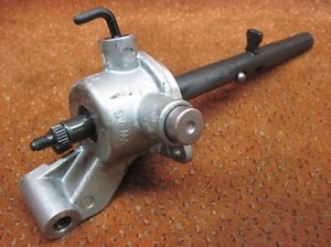

    Здраствуйте. Запитання до знавців, дана деталь 1KO711051L в КПП повинна мати вільний хід чи бовтатися як "сопель на вінику" по прікріпленим фото видно як тре по захисному пластику стартера? Яка роль даного маятника 1KO711051L- якщо часом 1 передача туго включається й задня то це її вина( масло в коробці поміняне)
  13. Megatrans
    4,664
    шайбу под гайку киньте, и зажмите. должно попустить
    valerak та 30985602224 подобається це.
  14. sage64

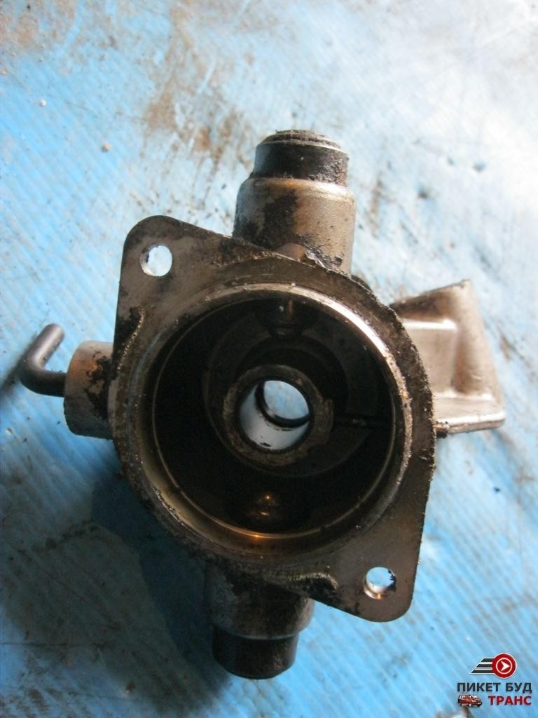

    Да из этой консоли может туго включаться 1 и задняя передачи. Если сильный люфт проверьте крепление самого блока к корпусу коробки (два болта), гайку крепления консоли к механизму переключения. Ещё может быть изношена втулка на блоке, она запрессована.
    Вот механизм
    Это блок, внутри видна втулка, имеет скользящую посадку, т.е. люфт мизерный, а выше сальник.

    дякую, перегляну все, що Ви вказали , й відпишусь, якщо щось буде нетак з маятником 1KO711051L то під заміну піде й по даному номеру неб'ється змінено маркування на 1K0711046T може кому пригодиться й ціна на цю річ стартує від 1360грн.
