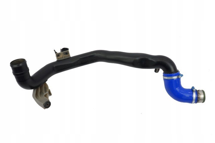

    понял что от турбины до патрубка интеркулера стоит левый патрубок
    Перше повідомлення: Aug 25, 2020
    Нове повідомлення: Aug 25, 2020
    о в интернете нашел патрубок примерно вот такой https://inomarka.club/upload/resize_cache/iblock/cba/401_900_1/cba5f165c19baecb5e017f3c43f18e3e.jpg
    я понял что у меня было как то так, хотя тяжело натянуть без разборки очень неудобно патрубок.jpg патрубок 3.jpeg

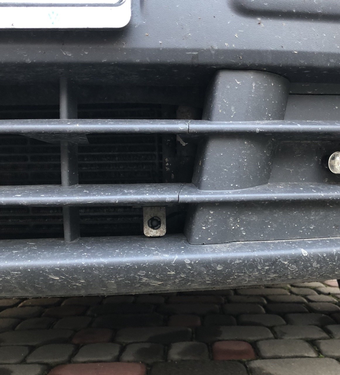

    думаю проблема в проводке, обрывы по 2 датчикам (датчик уровня масла, датчик внешней температуры). Меняли ли руль на мульти, ставили ли круиз? При чем ключ с замком? Самому интересно

    По реле я не підкажу. Датчик жовнішньої температури повинен бути в бампері у всіх. Міняли саму приборку? Якщо так, неправильно щось закодували, выказавши на те, що встановлено датчик рівня масла. Сигнал не працює, реле гріється_ а ви пробували знімати і перевіряти сам сигнал? Може його банально замкнуло ? І проблема саме всьому? Ви коли заводите на прогрітому, у вас різко оберти не підскакують більше 1000?

    Датчик зовнішньої температури прикріплений до переднього бампера нижче і правіла переднього номера, його видно.

    72EDC0ED-B638-4CE9-A44D-8EE9C563D56E.jpeg Місце встановлення датчика
