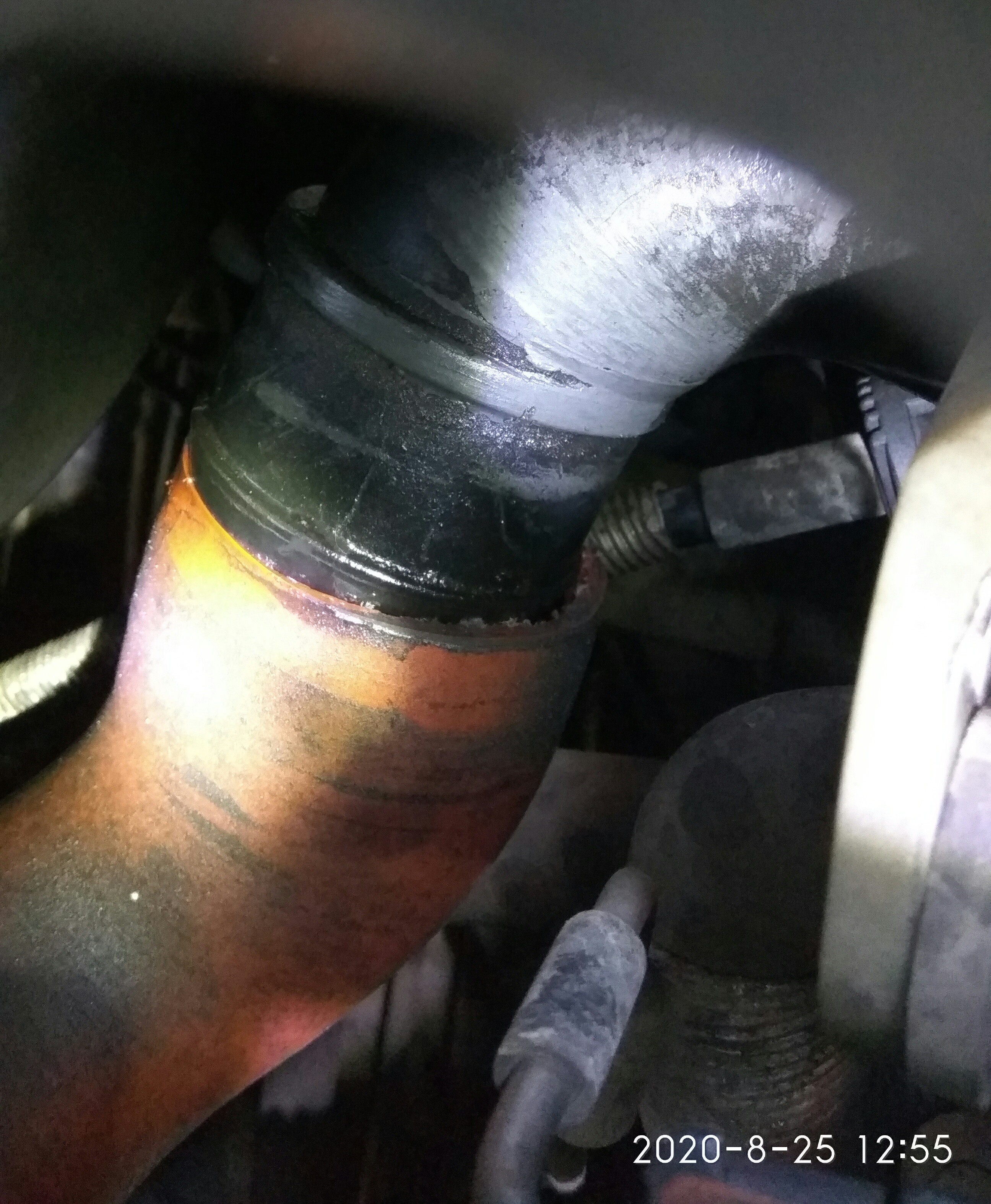

    Всем доброго дня, подскажите пож. чем крепится патрубок на турбине который идет на интеркулер, что то не могу разобратся. У меня он слетел в дороге и какой он был я не знаю. заранее спасибо

    мотор 2008г 1.9 дизель bls, там не обычный хомут был? на дизеле недавно :)
  5. sergeyhost
    Там держится на С-образной скобе, которая входит в пазы.

    Спасибо буду разбираться, глянул поверхностно на помпу натянут патрубок пазов не увидел, он полностью не слетел, но воздух выходит, соответственно нету тяги

  14. Rustam
    Rustam Гість клубу
    7
    1.9
    пришел в гараж буду разбираться, чего-то вроде не хватает

    Похоже, что нет частей, обведённых жёлтым

    А разве патрубок должен быть оранжевым?
  19. Rustam
    Rustam Гість клубу
    7
    1.9
    в поддоне нашел металлический хомут, оранжевый патрубок мягкий похоже был натянут на трубу, другая сторона на турбине
  20. GORA
    В каком поддоне??? В защите двигателя может. Ну похоже у вас серьезный колхоз
