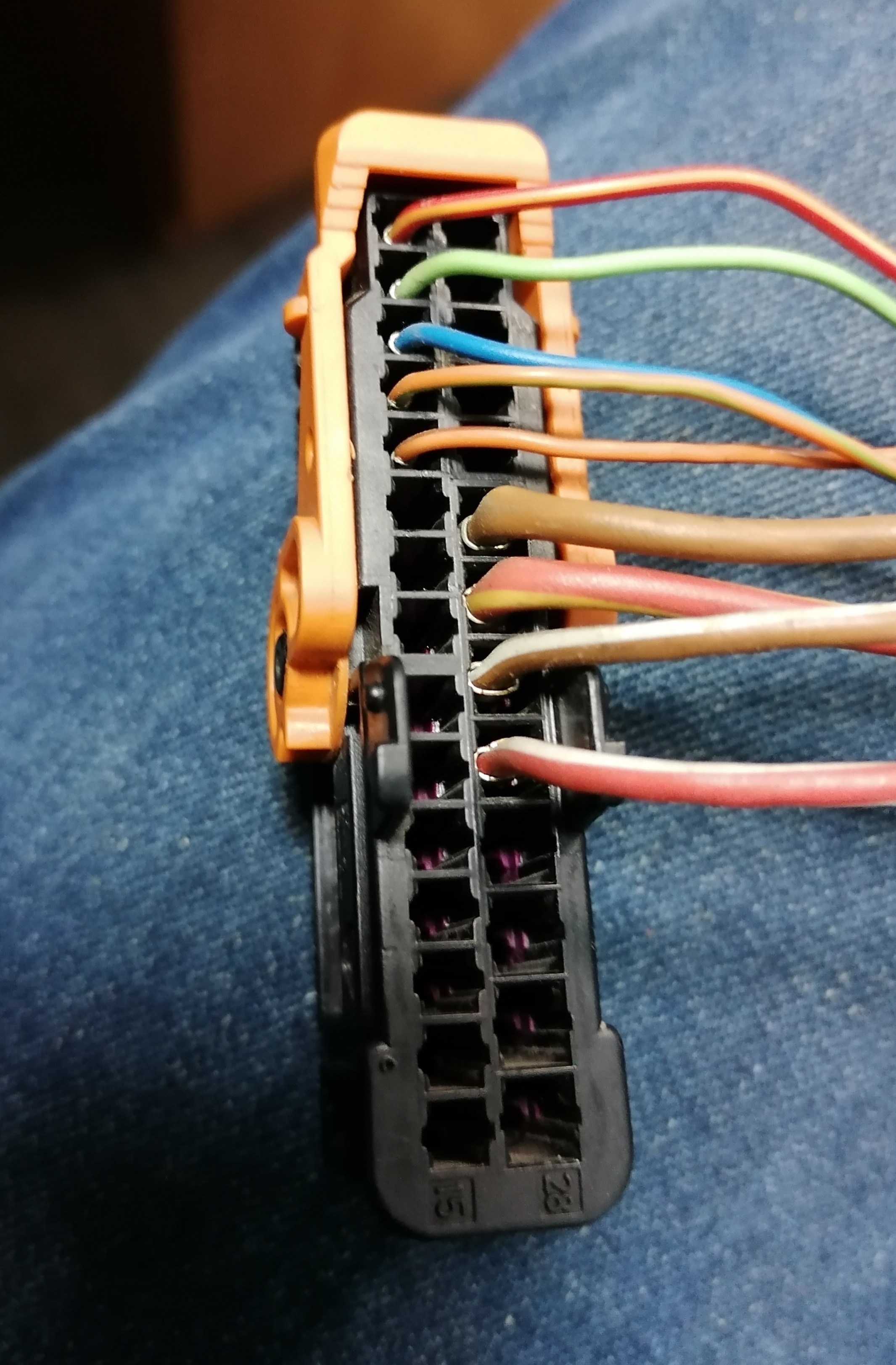

  5. sage64
    Подскажите как вытащить пины из разьема без спец инструмента, чет не шилом не скрепкой с двух сторон не получается. Нужно поменять гофру между кузовом и дверью. IMG_20200114_114417.jpg
  6. Noble
    смотрите там должен быть фиксатор его надо убрать
    sage64 та achtung подобається це.
  7. achtung
    2,189
    фиолетовый
    Пекари, sage64 та Noble подобається це.
  8. Becas
    Becas Учасник
    161
    Вначале сдвинуть фиолетовый фиксатор, затем вот такое в помощь https://aliexpress.ru/item/40002522...chweb0_0,searchweb201602_3,searchweb201603_53
    GTR, sage64 та Noble подобається це.
  9. sage64
    Когда пробовал фиксатор фиолетовый выдвинул, но набора такого нет, пробуем дальше, всем спс. :)
    Перше повідомлення: 14 січ 2020
    Нове повідомлення: 14 січ 2020
    Вроде победил, благо что не 24 а всего 9 проводов. Вставлял с двух сторон скрепки, меньшего и большего диаметра. IMG_20200114_171926.jpg
    GTR, Vipop та Noble подобається це.

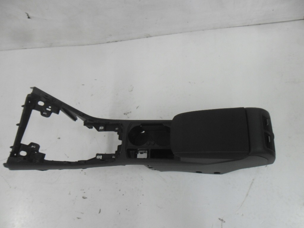

  12. dok-2
    dok-2 Учасник
    122
    Ружин
    cиний
    Коллеги,подлокотник VW Touran 2 11 5T на дорестайл подойдет? cf60ea7e4d4d9e1479508cdec7a0.jpg 76e27e454340b6301fa3276fc1fa_002.jpg
  13. Noble
    Пекари та dok-2 подобається це.
