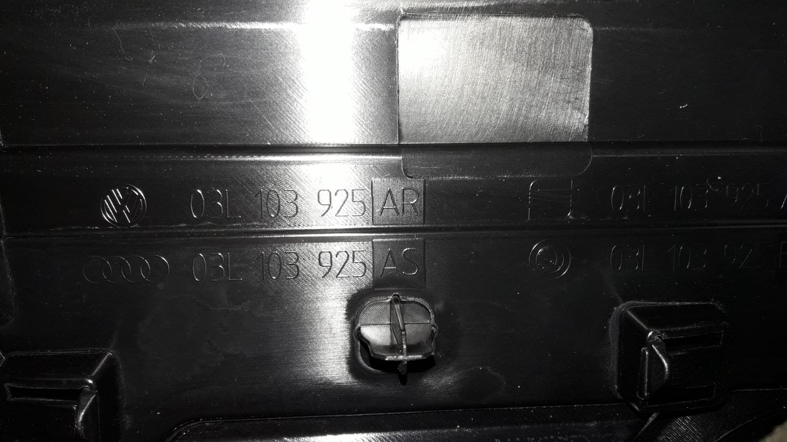

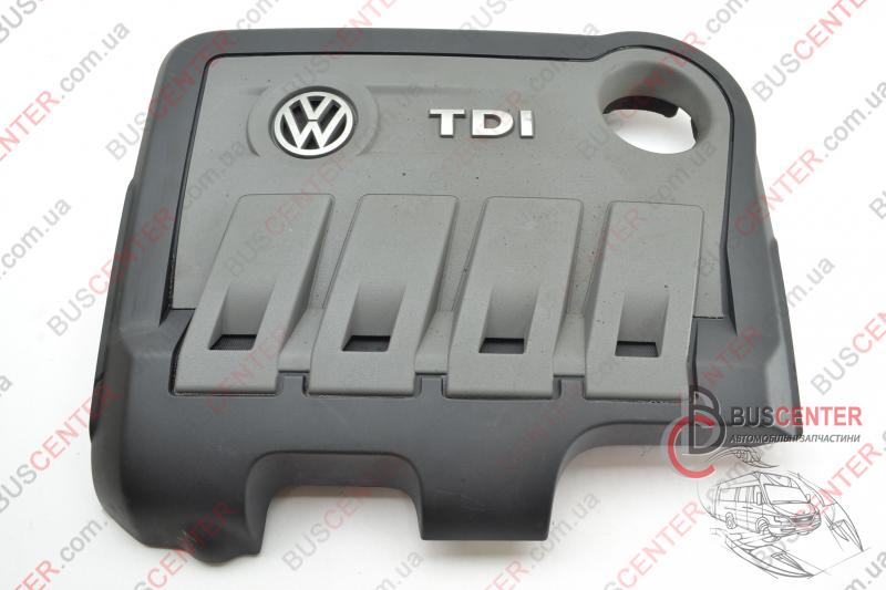

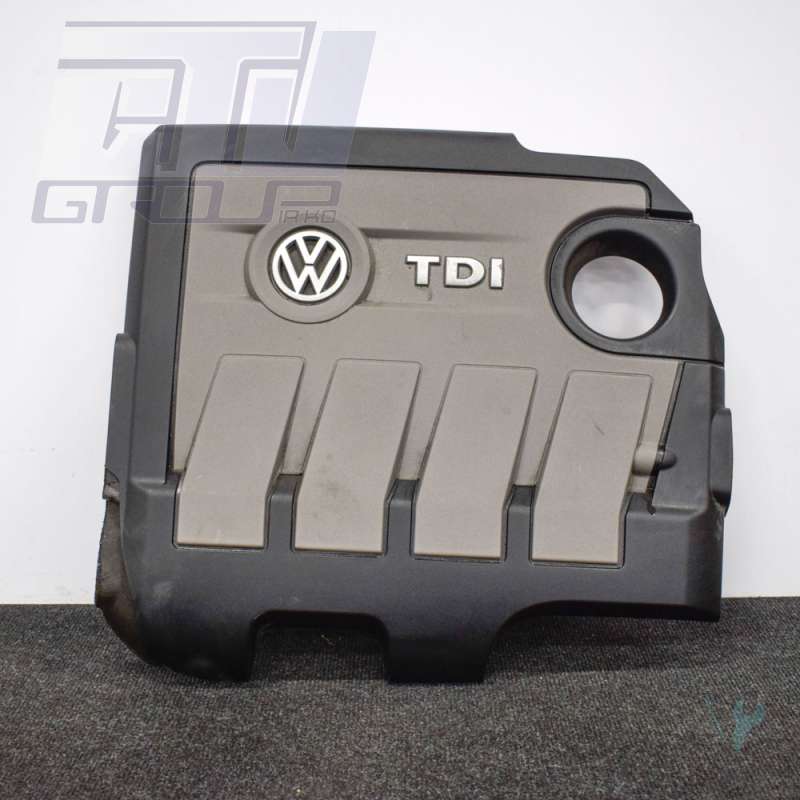

    Денис, прочитав твой пост, «засвербіло знов мені». Хоть сколько раз говорил себе, нафиг оно не надо, кроме меня никто не увидит. А увидит-не поймёт и не оценит. В итоге-поиск. На avto.pro, где три штуки были по 40$ (в разных местах) - нет нигде. В очередной раз убедился, avto.pro полезен только в ознакомительных целях. По-нашему - гоуноу. Потеря времени. На ОЛХ по 70 и 50. На разборке нашел за 60. Понятно что выбрал. На картинке была та, что у тебя в посте с буквой “R”. Уточнили мотор, буквы мотора, в итоге приехала с буквой «В». Стала идеально. Я доволен. Шумка целая и качественная.
    И идет она на 1,6 и 2,0 tdi.
    Нове повідомлення: 18 жов 2019
    Картинка с номером не влезла по рамеру. Подрезал. И да. Шкодовскую крышку также не найдёшь по адекватной цене. Все всё знают и цены ломят равные.
