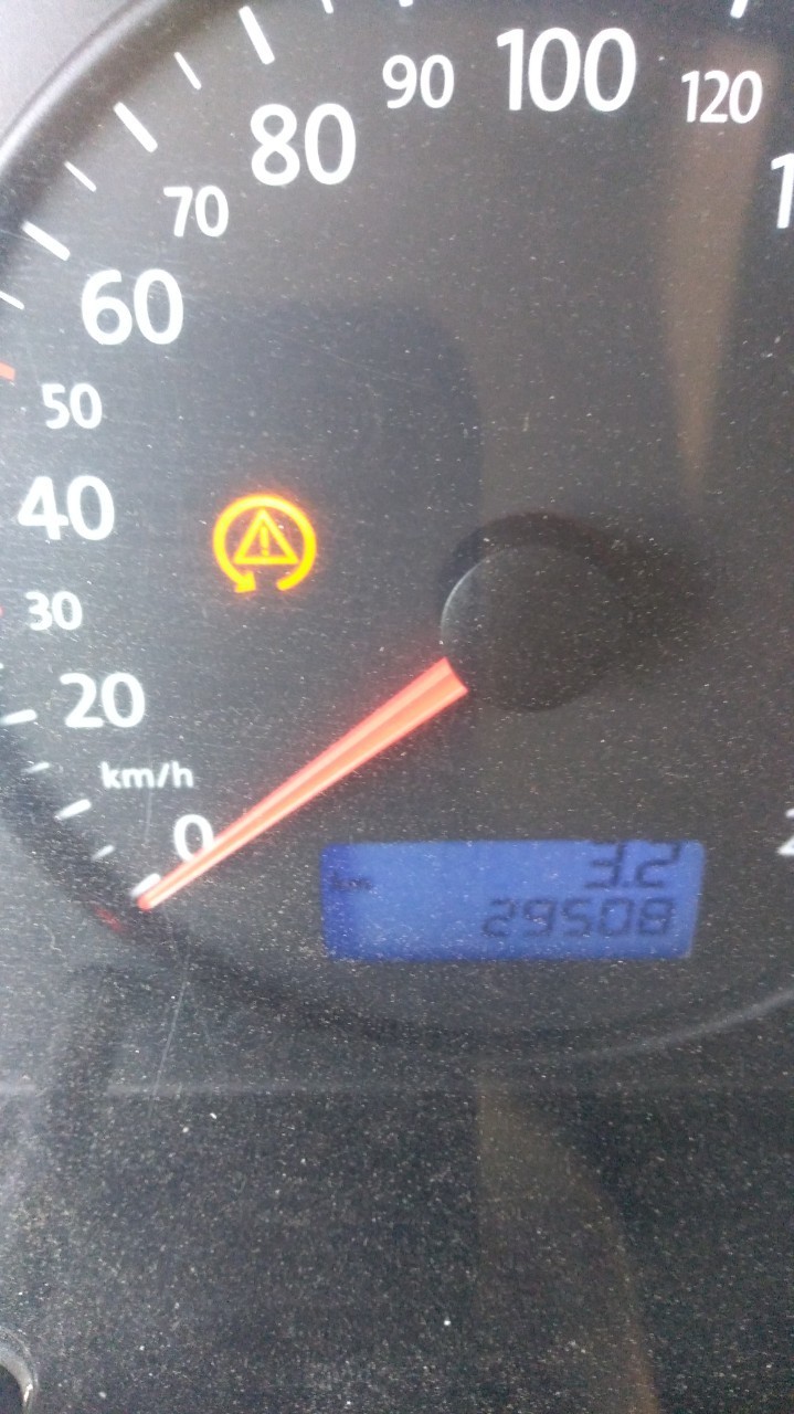

  2. dv_matrix
    На Т5 похоже..
  3. sergeyhost
    Это Т5, длинный высокий, 3.2л V6.
