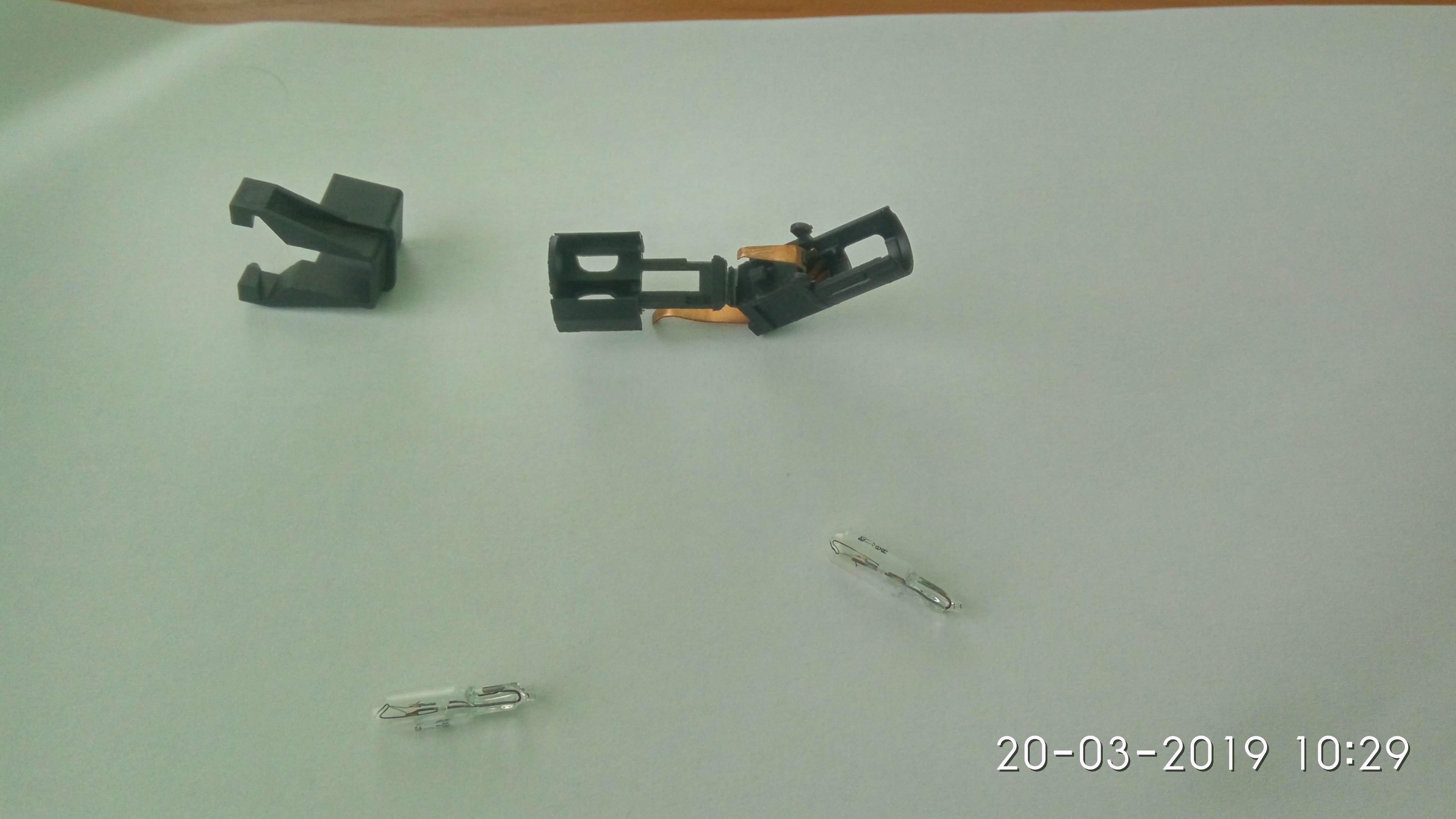

    Потрібна консультація. Хтось міняв лампочку підсвітки прикурювача? Корпус відділив а як витянути саму лампочку ніяк не докумекаю. Все так щільно.
  7. Noble
    https://www.drive2.com/l/3848971/

    Noble, Дійсно відкривається як чемодан, прикольно. Поміняв все працює. Дякую. IMG_20190320_102924_HDR.jpg
