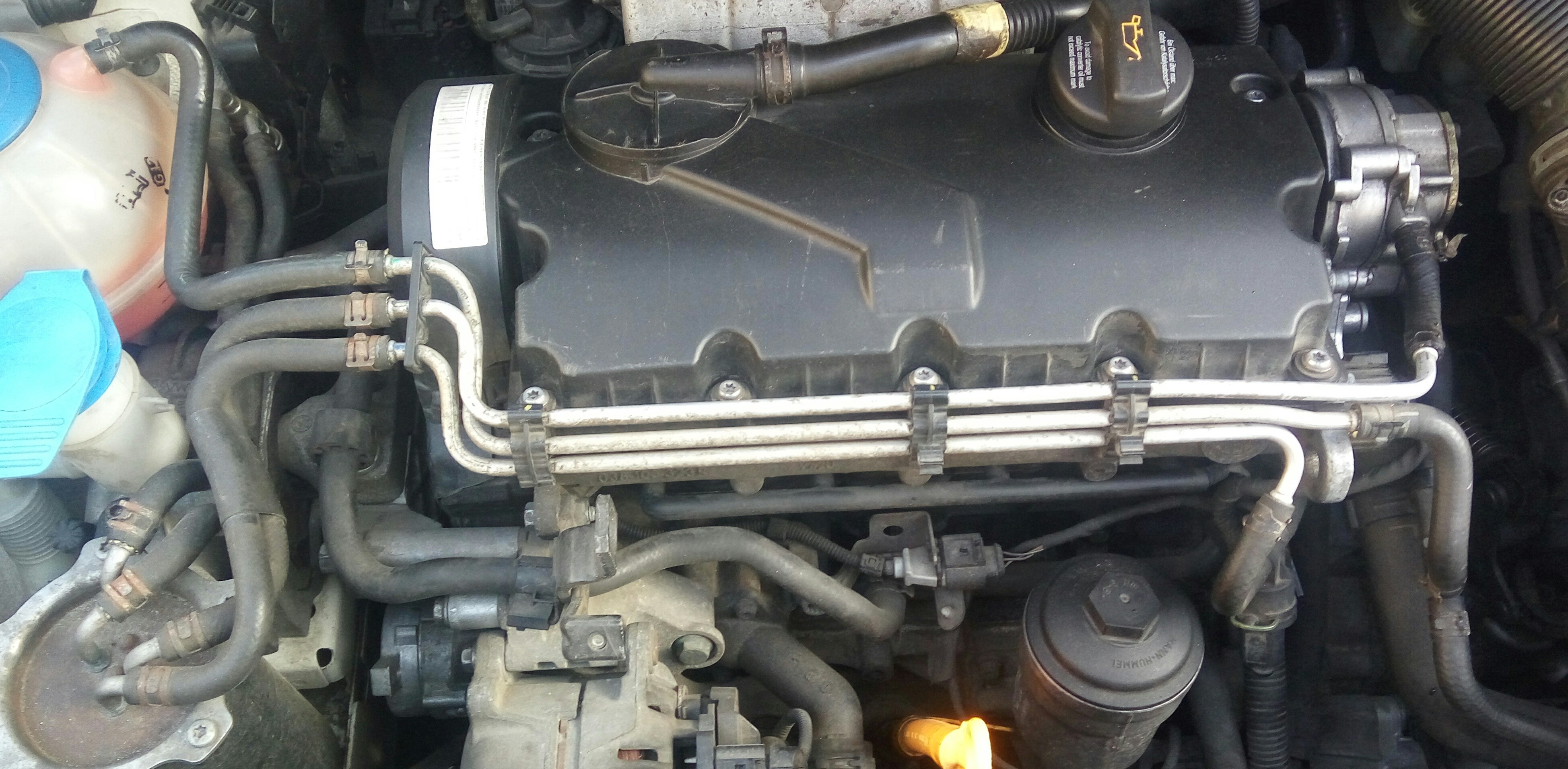

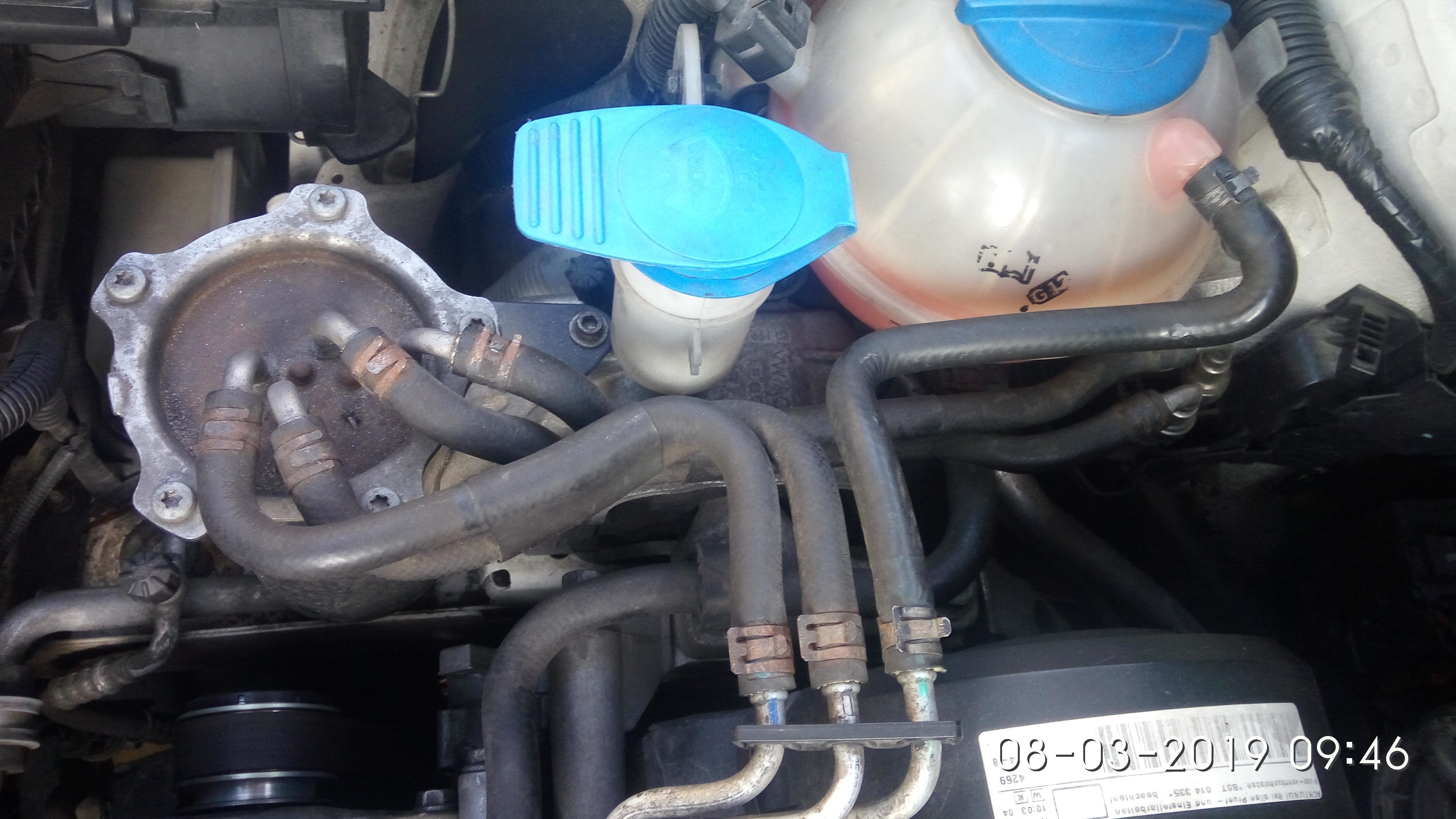

    Всім доброго дня! Народ підскажіть як правельно мають бути підключені паливні шланги куди подача а куди обратка? Бо мені чомусь здається що у мене переплутана обратка і подача місцями, чи так вона б не їздила?
    Наперед дуже дякую за любу допомогу!
  7. sage64
    Maramash, сфоткав для наглядності, двигун BST як у вас. IMG_20190308_094648.jpg IMG_20190308_101055.jpg
  8. Maramash
    Maramash Новенький
    52
    Каменець-Подільський
    Величезне Вам дякую!!!!! В мене походу таки переплутані)
    А можна у вас попросити сфоткати ще ближче що було видно шланги які йдуть до фільтра?
    Дякую!

  10. Maramash
    Maramash Новенький
    52
    Дякую!!! Виручили! Але якщо у мене навпаки хіба воно може працювати?))
