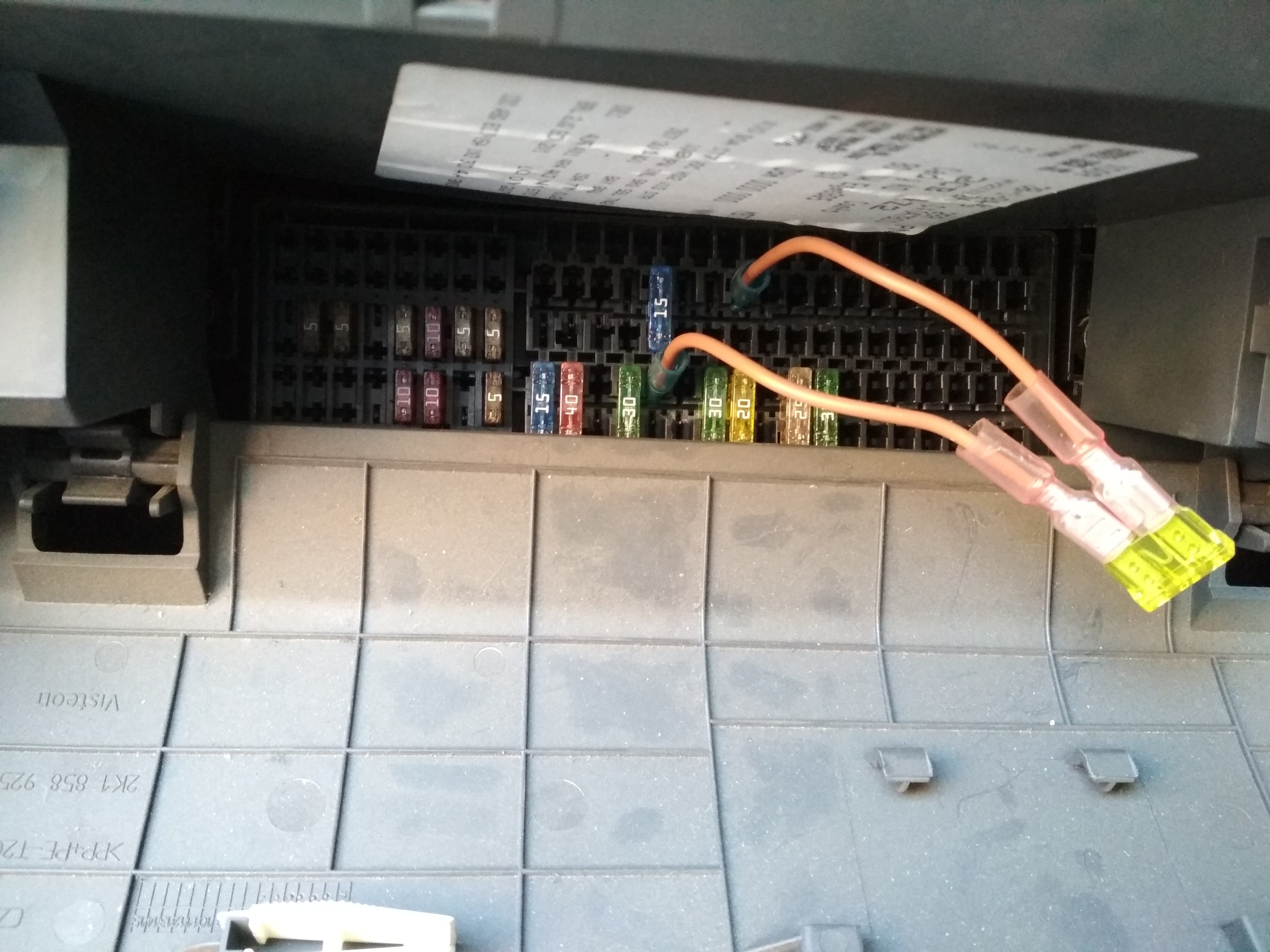

    Что за ЖУК у меня завелся))
    Или это норм:confused:

    по схемі предохранітелів це :
    верхній : V5 насос омывателя (15А)
    нижній : J519 блок управления бортовой сети (7,5 А)
    У вас часом не доставляли склопідйомники ?

    Катаюсь 3 месяц, посему не знаю. Но думатся мне, что подъёмники были с салона...

    Я від форда транзита поставив.
  8. sergeyhost
    От девятки надо.

    А где брал, в Чернигове?
  10. Noble
    это из разряда сделай сам :)
  11. sergeyhost
    У меня без заглушек. На форуме когда то писали.
  12. Viktors
    Viktors Новенький
    42
    Это уже понятно что не заводская задумка, а методом извлечение будет ясно, что там планировалось!?

    предположу - где-то пропал контакт(обрыв), чтоб не перебирать всю проводку подключили к свободной клеме, как написали выше - насос омывателя
  14. valerak
    579
    Для начала, вытащи этот предохранитель, и посмотри, что перестало работать.

    Для насоса омывателя предохранителя на 20А многовато.

    Вытащил предохранитель, всё работает без проблем.
    Единственное подогрев зеркал не проверил, не знаю как... (20 А на зеркала вроде может подойти)
