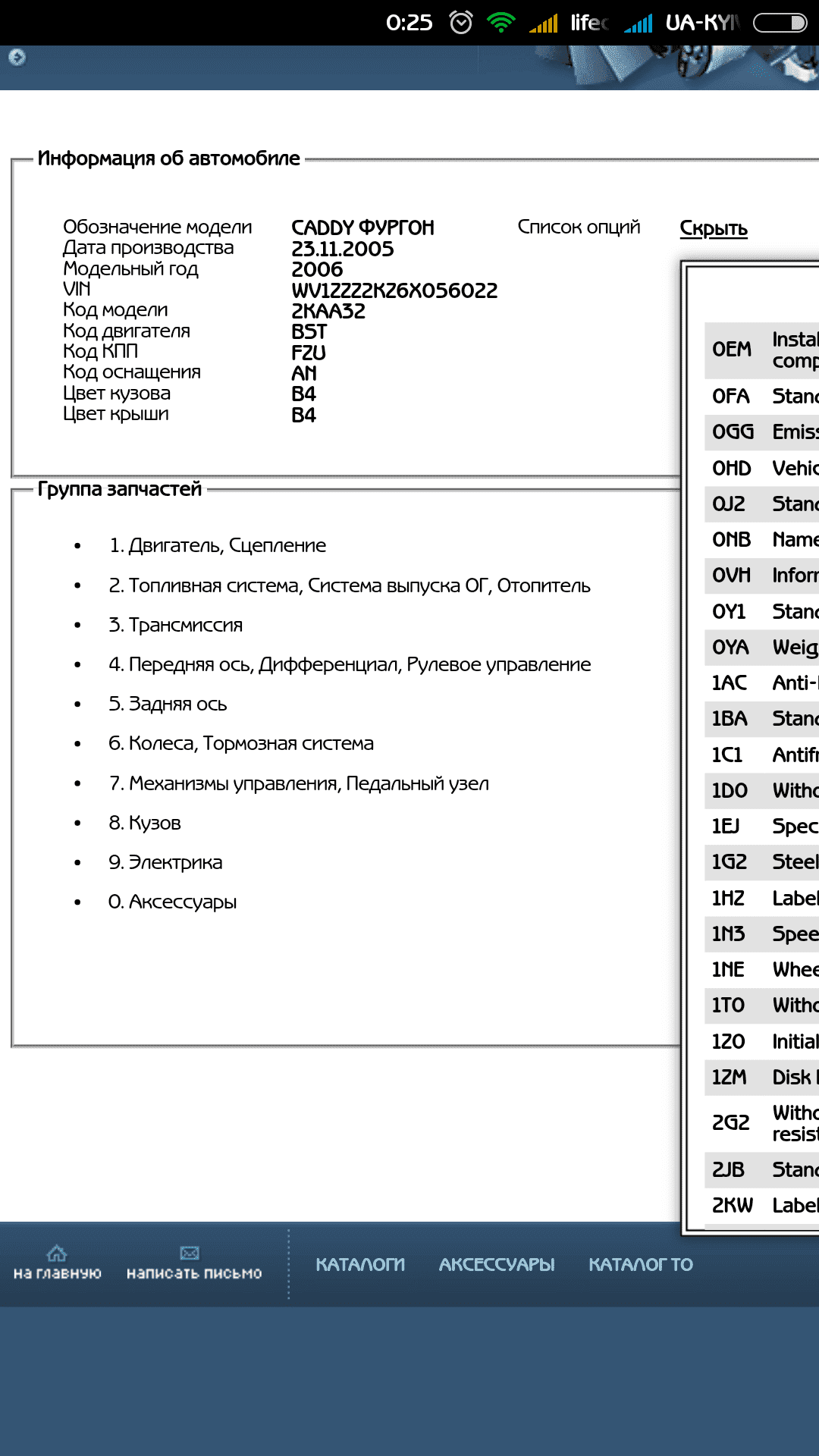

    Можно сделать проще чтобы не раскручивать и нюхать: заходите на сайт http://www.elcats.ru (каталог), кто давно сидит на exist логин и пароль походит, кто нет, регистрируется. Вводим свой Vin и поиск, правее появится список опций по данному авто, открываем. Инфа на английском, кто не знает, копируем и в google, он переведет, радуемся что установлено с завода. А что меняли это уже все вопросы к бортовому журналу или дальше. Как-то так. Screenshot_2019-01-09-00-25-40-518_com.android.chrome.png Screenshot_2019-01-09-00-26-01-508_com.android.chrome.png

    прочел тут http://www.elcats.ru ничего не нашел в списке за сажевый или катализатор
