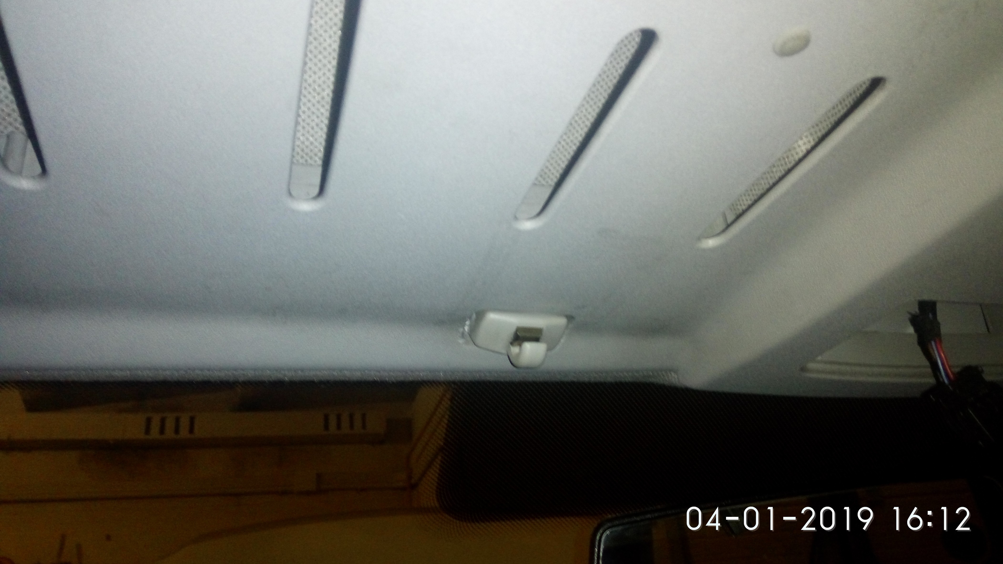

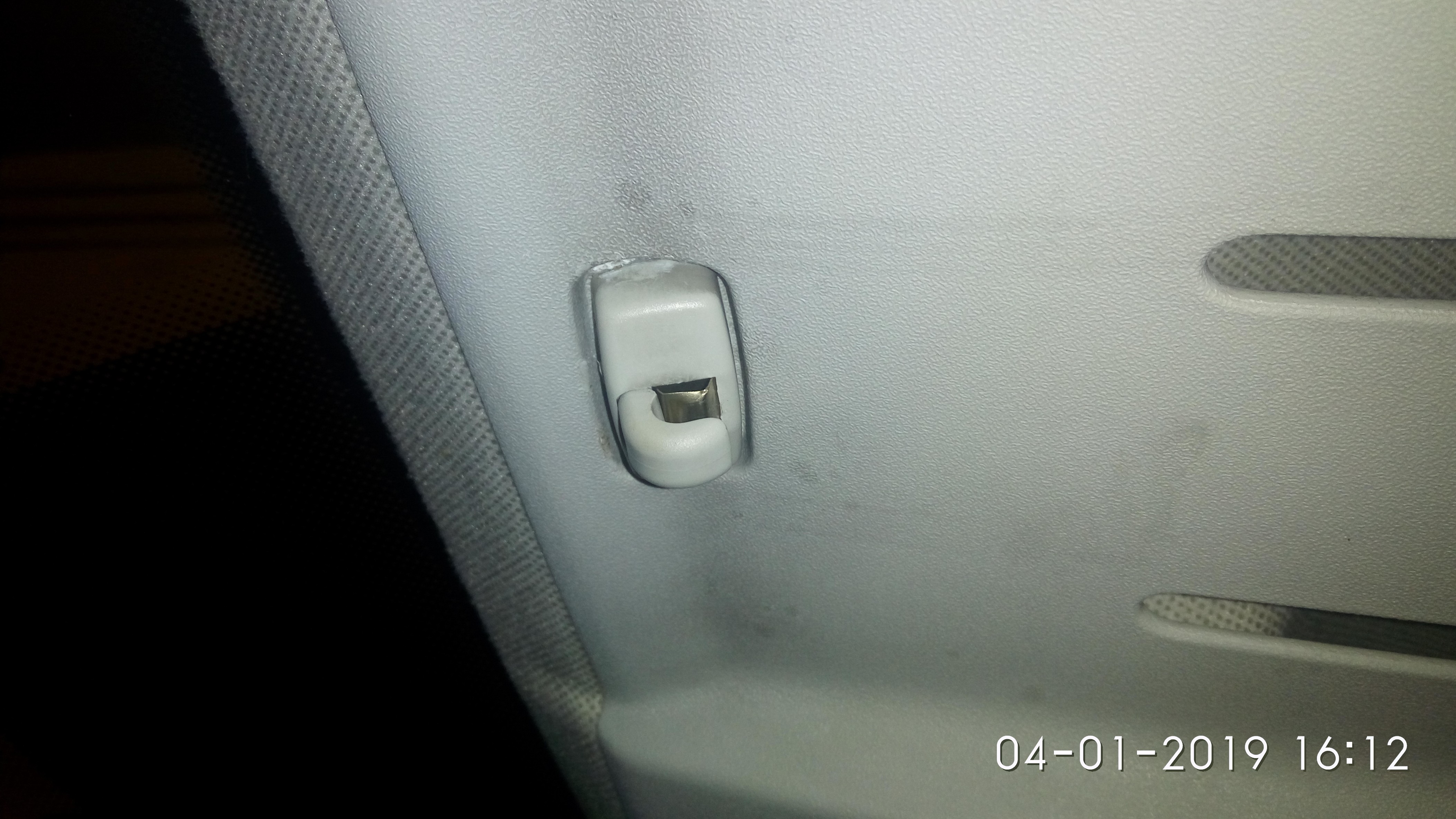

    IMG_20190104_161235.jpg IMG_20190104_161229.jpg Может кто-то подскажет как справиться с креплением на фото для окончательного снятия верхней полки? Снимаю первый раз и не хотелось бы курочить. В Эльзе посмотреть нет возможности. И на что крепится обшивка крыши над головами водителя и пассажира? Нужно пробросить продаж видеорегистратора.
  10. Noble
    Снять его не сломав это равносильно что выиграть миллион в лотерею. Обычно их ломают и покупают новые колпачки.

  11. kosha
    Посмотри фотки в этом объявлении https://besplatka.ua/obyavlenie/kronshtein-solncezashchitnogo-kozyrka-volkswagen-caddy-57856d

  14. sage64
    @Noble,kosha, спасибо это в сборе с кронштейном или колпачки отдельно продаются?
  15. Noble
    Topran в сборе. я брал на экзист. Есть там и оригинальные колпачки они тоже не дорогие

    sage64, Вот номер колпачка 3B0 857 563 Y20
