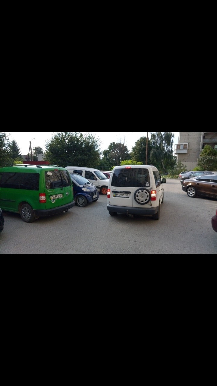

    Про запаску надо отдельную тему заводить.
  3. Костя
    4.763
    Дааааааааааааааа... Є так проблема...
    Мабуть це єдиний недолік нашого авто... :dntknw::dntknw::dntknw:
  4. Lvivgaz
    Костя, та ну, який недолік?
