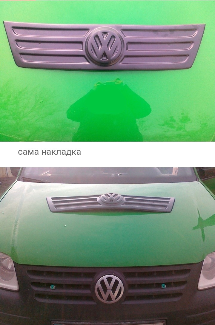

  15. Прораб
    его нет, это наши кулибины придумали, на ОЛХ: зимняя накладка, в помощь
    Jetta Vlad подобається це.

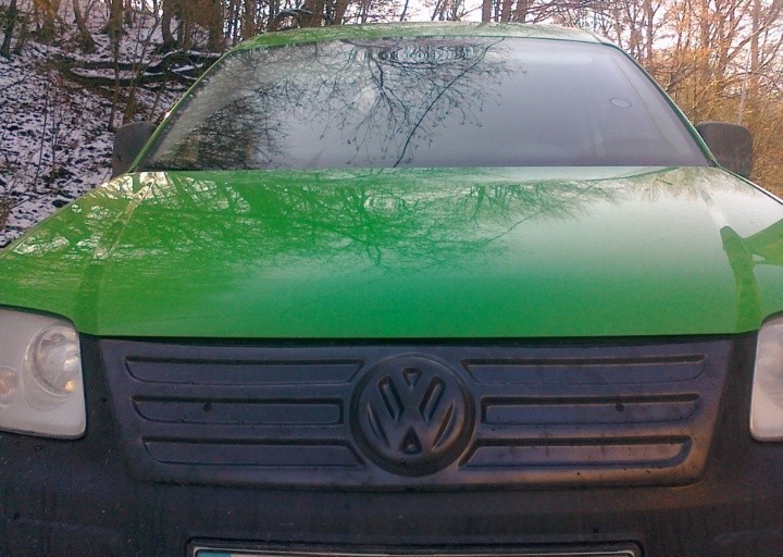

  16. dv_matrix
    AlexG, jenichka, Накладки є і верхня і нижня.
    Собі рік тому купив обидві, но як показала практика краще 1 нижню поставити та й усе. ИМХО
  17. Lvivgaz
    Прораб, почему нет?
    AND 30071015 Зимня накладка Caddy 2004-2010 верхня решітка (глянець)
    AND 30071016 Зимня накладка Caddy 2004-2010 нижня решітка (глянець)
    AND 30071026 Зимня накладка Caddy 2004-2010 верхня решітка (матова)
    AND 30071027 Зимня накладка Caddy 2004-2010 нижня решітка (матова)
    valerak, Schumacher81 та Чилик подобається це.
