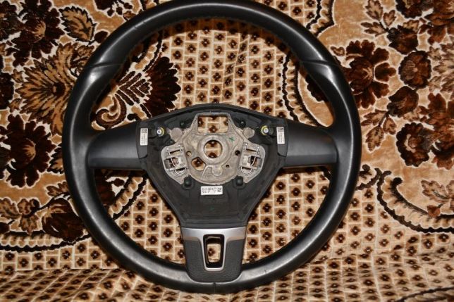

    да станет цена подушки от 2000 и выше https://www.olx.ua/obyavlenie/rul-p...tayling-7e0-880-201-g-IDxp53Y.html#45ea989649 буду продавать такой мульти ну цена дороже будет

    dok-2, вот новый вообще https://www.olx.ua/obyavlenie/rul-k...-b7-t5-gp-transporter-caddy-golf-IDxFGM2.html

    Noble, Спасибо за развернутый ответ.Буду думать.
