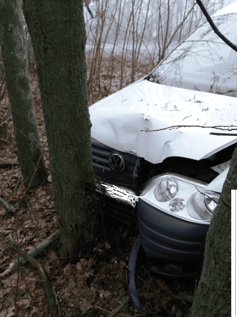

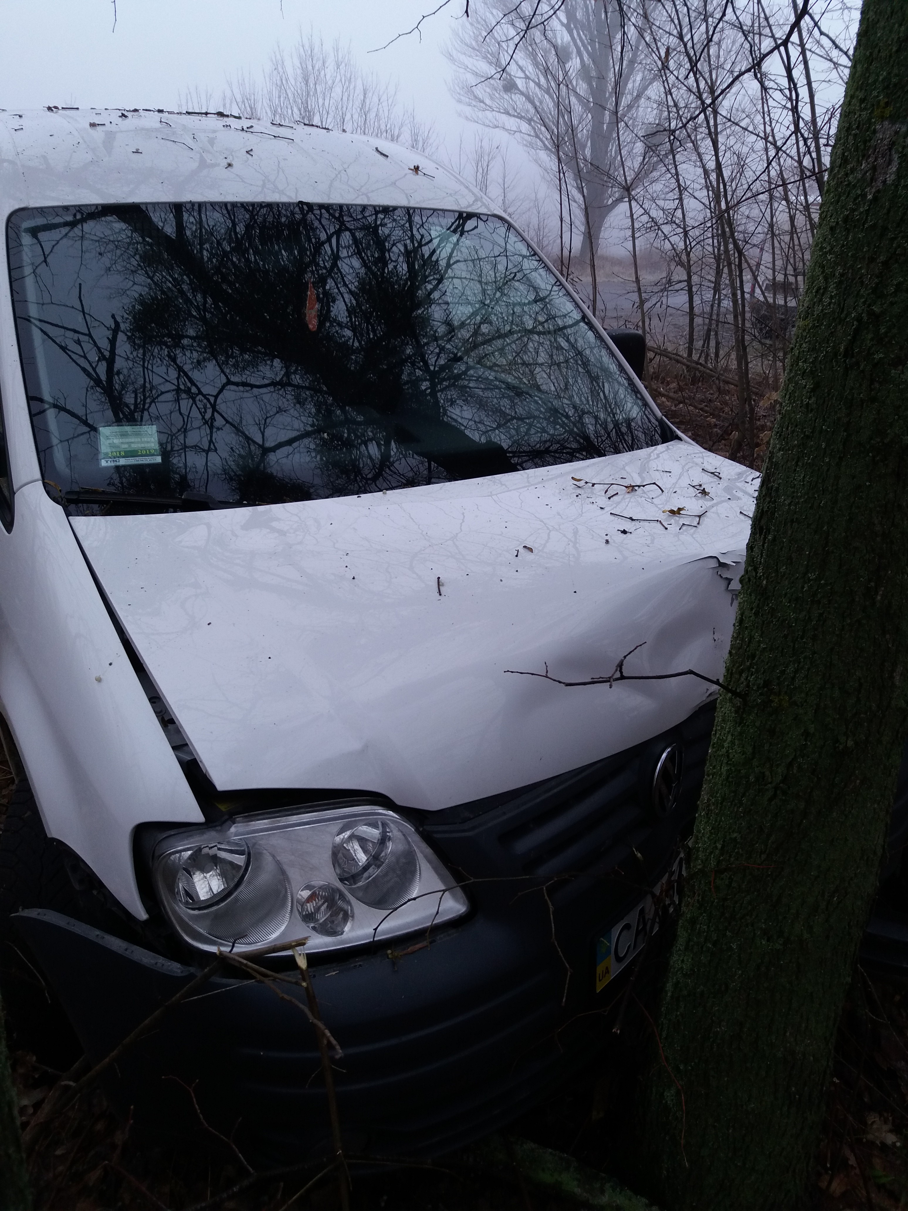

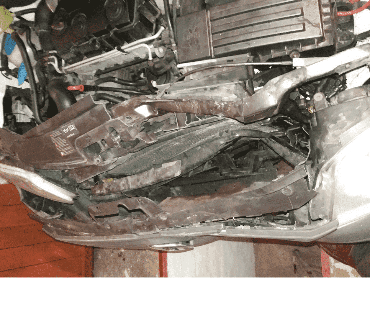

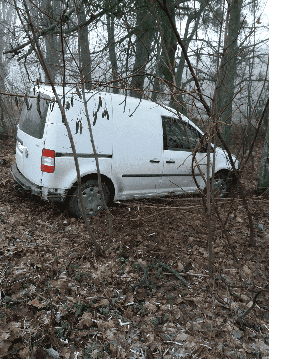

    Вчера под Лысянкой ,Черкасская обл. в 6.30 утра попал на гололед. Результат ниже: 3.jpg 12.png 9.png 4.png
    Вот что бы вает когда не учитываеш всех обстоятельств скользкой дороги.
    Помогите найти правильное название всех передних пластиковых и железных креплений под бампером,кроме радиаторов.

    Резина зимняя. Скорость да не учел. Ехал дорога была мокрой был туман и попал на участок возле посадки где был сплошой лед, когда вышел на дорогу то там на ногах невозможно было устоять и резина там уже не спасла.

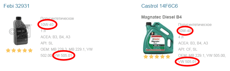

    Приведенные масла не имеют оф. допуска, а только соответствие по мнению производителя продукта.
    Вернее даже не так, судя с тех. листа Castrol и не заявляет о наличии 505.01, неправильное описание в инет. магазине.
    Febi не проверял.

    Вот есть открытая база по оригинальным кодам. Смотрите, сравнивайте, что пострадало:
    https://volkswagen.afora.ru/RDW/Caddy/CA/2008-443/8/
    Затем можно обратиться в клубные разборки, чтоб комплектом всё купить. Так проще будет и со сборкой (винтики/шайбы/хомутики/заглушки - всё приедет в одной пачке).

    Колєга, то звісно пічалька... Але головне що ви живі та цілі...Вам обовязково треба номери та названня деталей ???
    Треба розпочати з розбірки пошкоджених деталей. До речі, на них і номери стоять. Є у нас пару клубних розборок з відповідними темами. Є у нас і люди які займаються запчастинами...
    Що вас більше влаштовує ???

    Дивітся щоб лонжерон був на місці.
    А так пошкодження не сильні.Спочатку розберіть авто, ціле в одну сторону, бите в іншу та фотографуйте.
    З видимого це ус.бампера(металевий), телевізор, замок капота під питанням, на повітряний фільтр улітка, на радіатор виходи подивитись пластикові чи цілі.Та звісно бампер капот.Кріплення фар запаяти треба.Особливо багато пластику там не має.

    Дякую всім за підказки. Лонжерони цілі дивилися наче ніде не повело.Фари спереді цілі , а от корпуси полопали, особливо ліва, іправа тільке кріплення.
    Буду тепер все розбирать по черзі та дивитись що дочого. Да, ще лобове скло тріснуло.

    vladimir_vs, если усилитель бампера согнуло, значит повело и лонжероны. Вам нужно бы сьездить провериьь геометрию кузова

    На крепления фар продаются ремкомплекты
