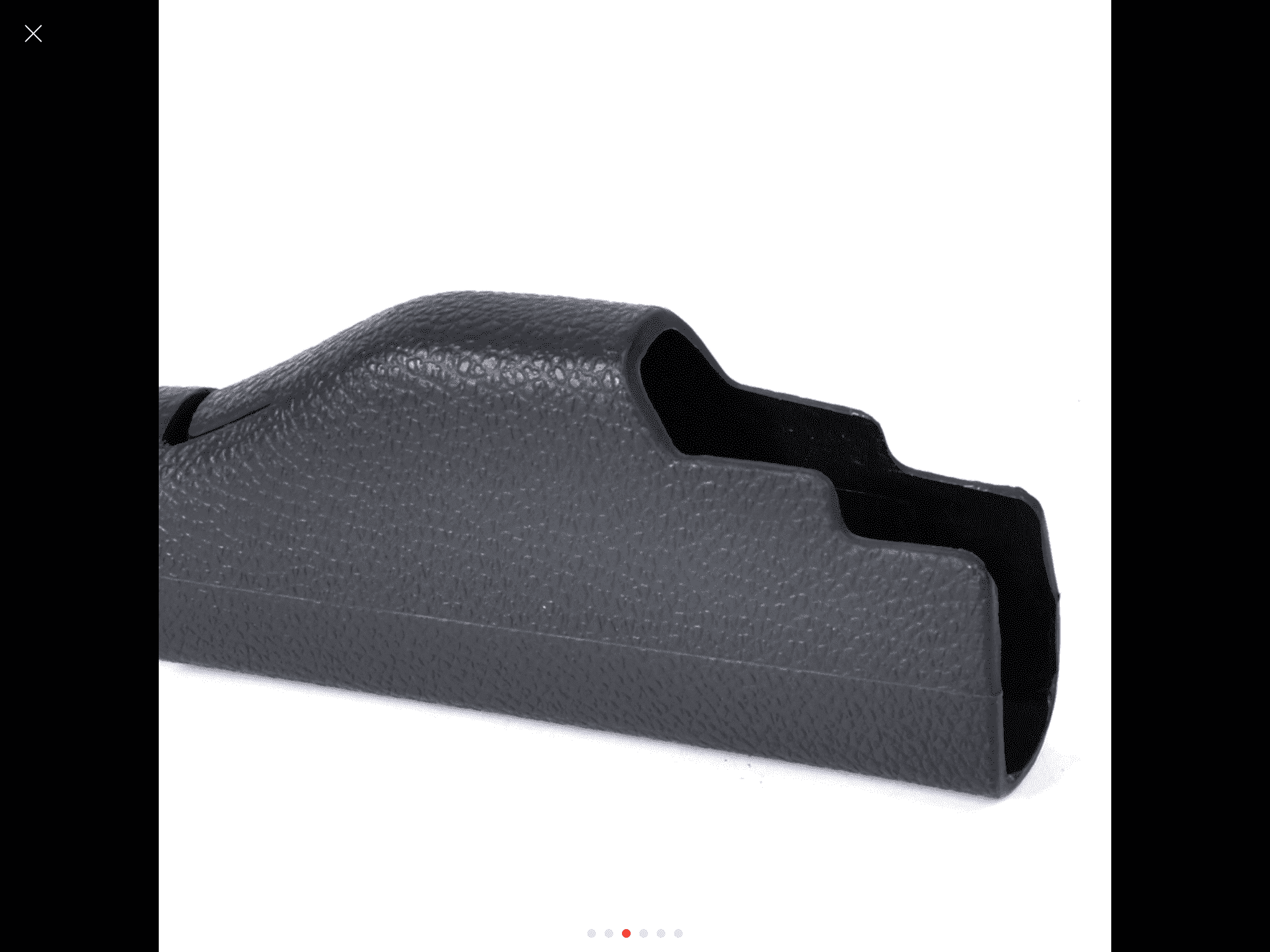

    Підскажіть чи потрібно знімати підлокотнік щоб зняти кожух(чехол) ручніка?
  11. serfedor
    serfedor Учасник
    254
    Дніпродзержинськ
    Deep Black Pearl
    Не надо. Оттянуть снизу защелку (на фото слева) и снять кожух вперед.
