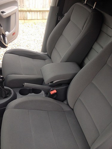

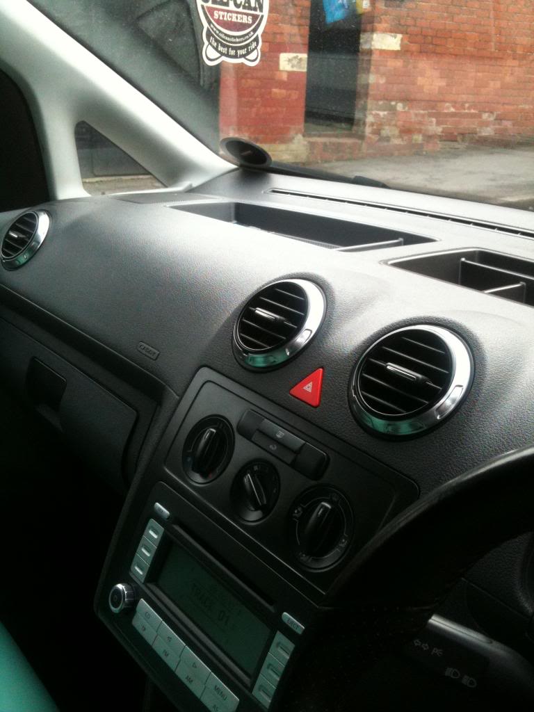

  1. sergeyhost
    похожи на аудюшные
    Торпедо 2005–08 Audi A3
