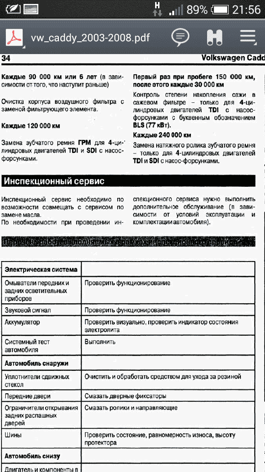

    Jetta Vlad, покажи. Вот выше скрин с книги и там 120

    Ну там же написано - ремень 120к, ролик - 240к. Но как по мне ремень и ролик должны меняться в паре...

    Shuma, Jetta Vlad,Ви спорите , как немой с глухим. Главное оба правы ,но просто говорите о разных двигателях.

    Для 1,6 CAYE и СAYD с завода для германии 210 для наших (купленных на просторах СНГ) кажется 120
