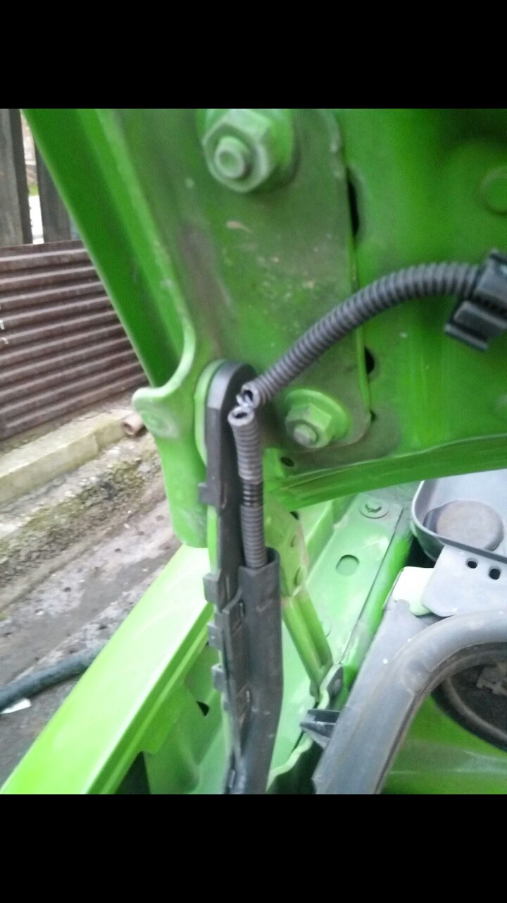

  12. Lvivgaz
    Хто як з чим боровся?
  13. sergeyhost
    Lvivgaz, трубка в трубке,а сверху - термоусадка.
    Tolya1983 подобається це.
  14. Прораб
    Поставил обратный клапан с лексуса аж за 37 грн
    kosha, AndRi Y KO та jorjik подобається це.
  15. Lvivgaz
    sergeyhost, поставил трубку по верх гофри (внутренный диаметр 7мм) и термоусадка
    Перше повідомлення: 3 кві 2017
    Нове повідомлення: 3 кві 2017
    по подробней!
    номерок клапана есть?
  16. Прораб
    85321-26020
  17. Lvivgaz
    Прораб, спасибо!
    мой любимый размер шрифта:crazy:
    GTR, D'oma та Чилик подобається це.
  18. Чилик
    Lvivgaz, Олег,год назад сделал также,пока робе.
  19. sergeyhost
    Lvivgaz, во внутрь ставится трубка от капельницы, сверху на обломанные ставится термоусадка. Про Лексус надо обдумать.
    ЗЫ. Toyota-85321-26020 26 грн
    Останнє редагування: 3 кві 2017
    kosha подобається це.
  20. Lvivgaz
    sergeyhost, Toyota заказан;)
    Будем переделивать
