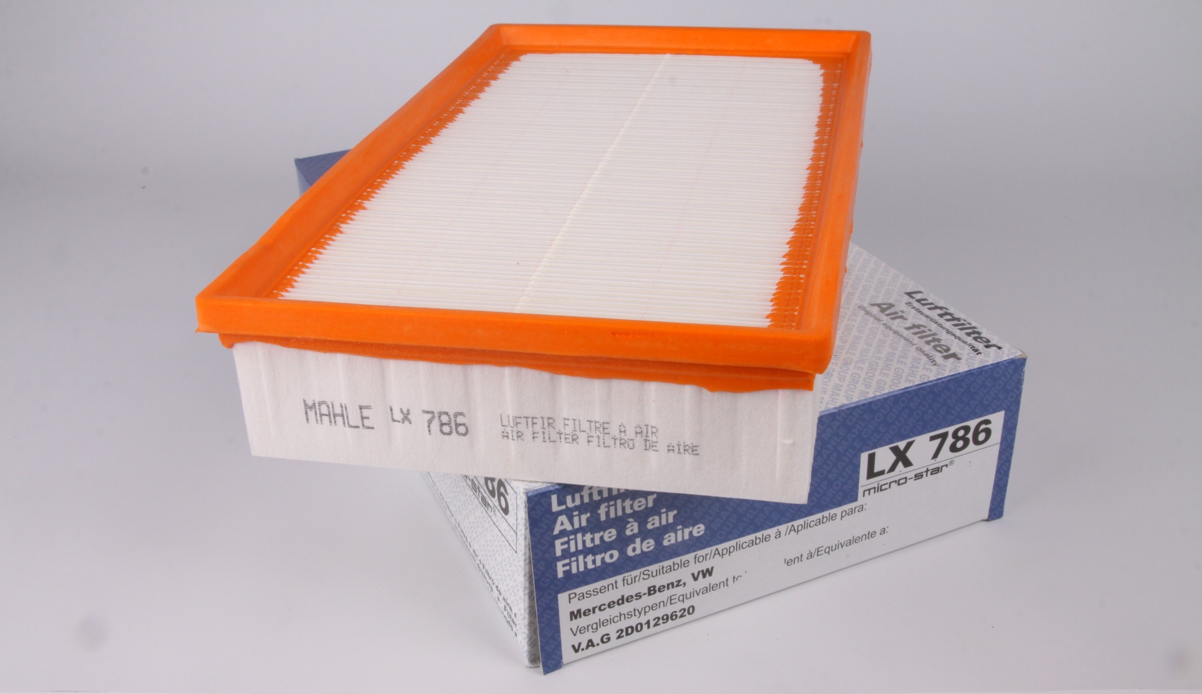

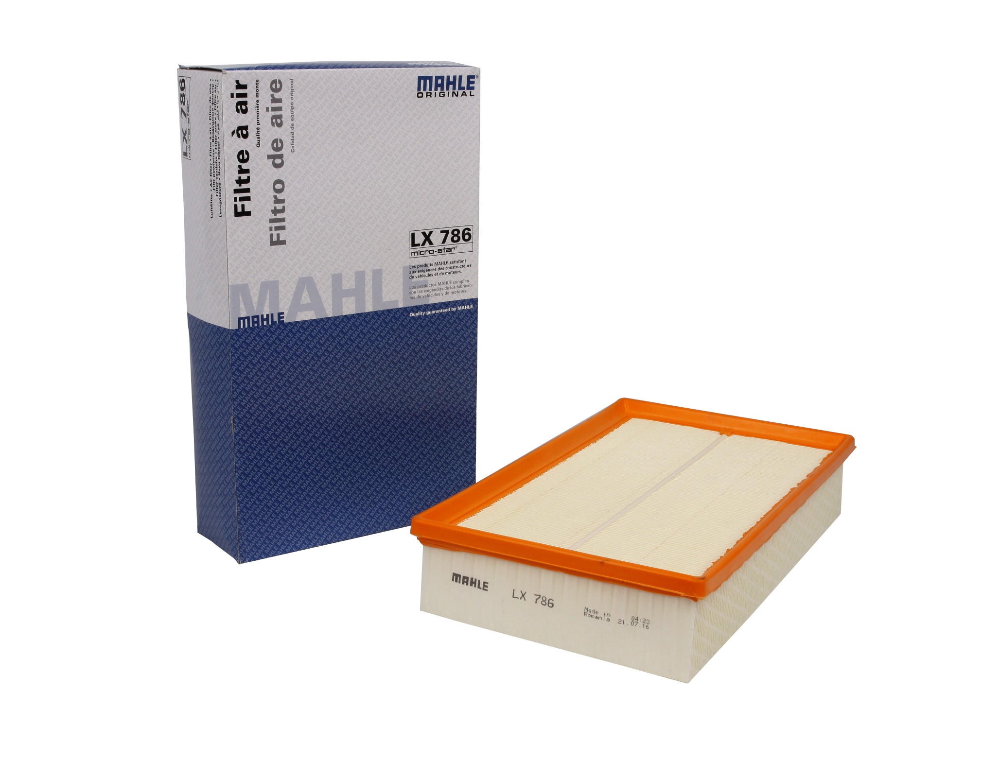

    sa77, Доброго!
    Коробки практически одинаковы - отличить трудно.
    В первую очередь маркировка на самом фильтре должна быть нанесена ровно, четко, одним шрифтом, указание места и даты производства.
    Внешнее качество у "левого" плавает - то более мение, то залито все наглухо. Бумага что то похожее на 200тую писчую.
    Внешене разница: Верхнее фото Mahle, нижнее подделка. 786or.jpg 786.jpg Точно такая же ситуация с воздушными LX1211.
