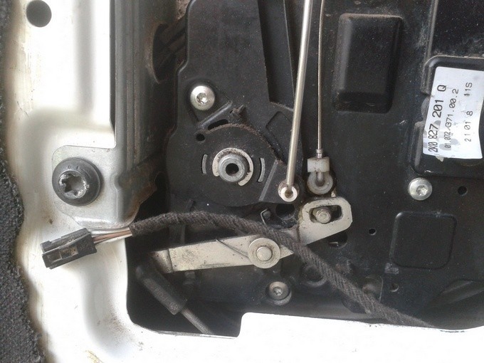

    Перевірте чи на місці фішка, якщо зняти карту лівої двері, то можна побачити її. В мене була або знята, або вилетіла. Поставив на місце і плафон працює.

    Маленька, чорна, з двома дротами. Заклацується в нижній частині. Завтра зроблю фото.

    Доброго дня, саме вона, ввечері не працював форум,тож вибачайте що запізно. курваха, не можу вставити фото. Ще погляньте на роз'єм самого плафона,свій ведехою відтирав хвилин 10.

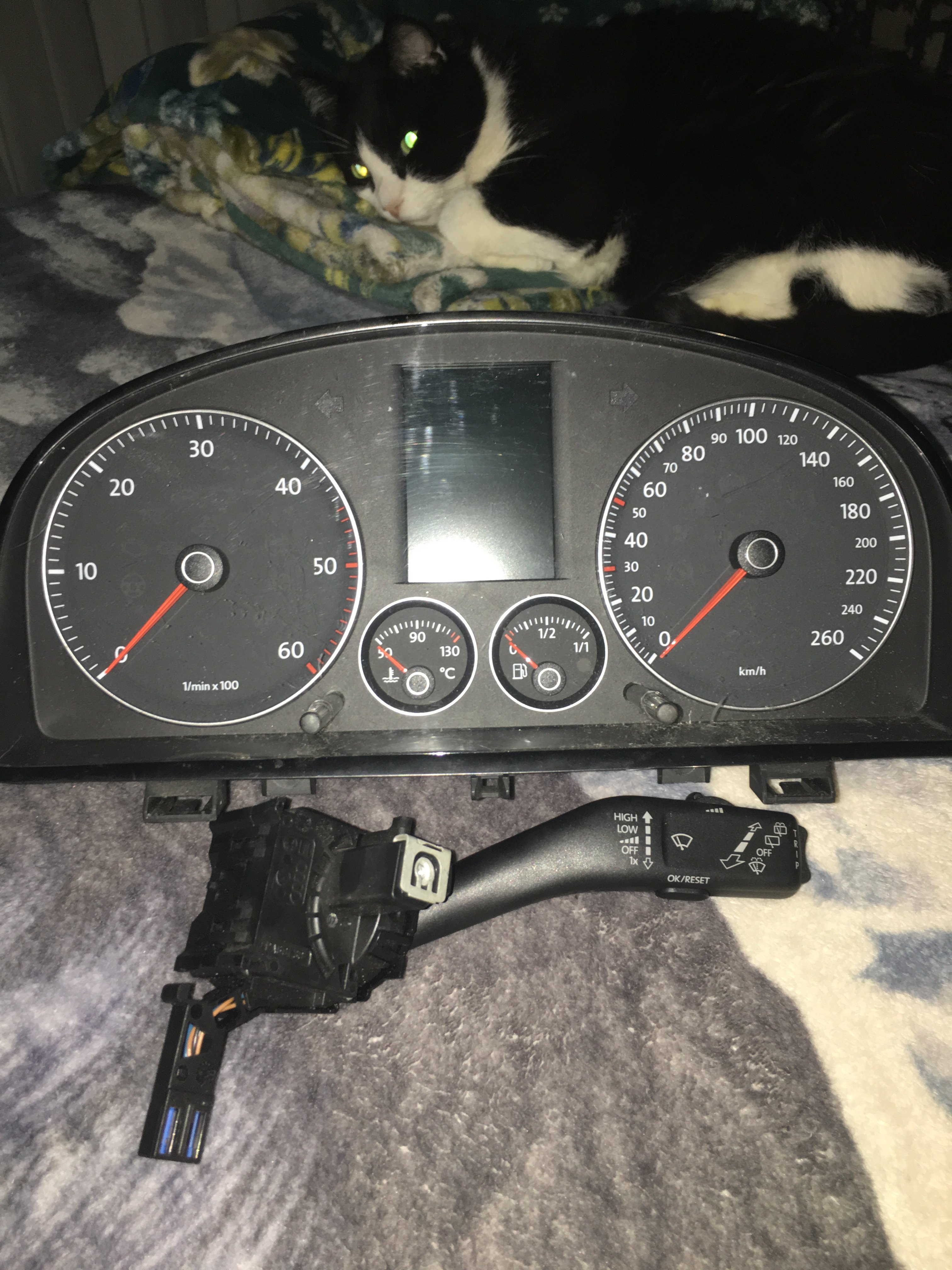

    image.jpeg Подскажите
    Как поменять эту ручку ?
    Может есть у кого то видео ??
  15. homich
    Юрий снимите руль, переставьте приборку, ручку, активируйте все и будет Вам счастье...
