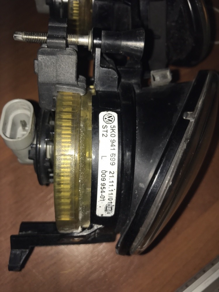

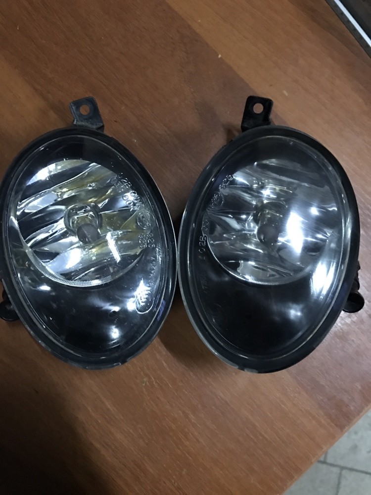

    Хто вкурсі чи підійдуть такі ПТФ на кадді до 2010 року бампер простий сірий ?
    Екзіст пише шо це на кадді 2011-2015 р
    Візуально різниця ніякої в чом прикол тоді ?

    GTR, с рестайла на до рестайл не подойдут
    GTR подобається це.

    ех жаль (

    Почему не подойдут???? Крепежные места одинаковы...
